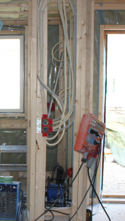

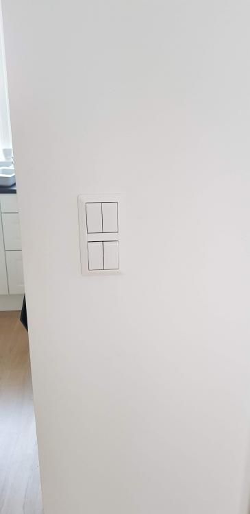

Har en ELKO dobbelboks med to dobbelbrytere i en dobbel elkoramme.
Det er en del ledninger som går i boksene, så det er begrenset med plass til Qubino / Fibaro dimmer switch.
Jeg ønsker å utvide med en tabbeboks over eller under og et blendelokk i en ELKO trippelramme.
Hvor mye jobb er det for en elektriker? Er det noe som er enkelt å få til?
Legger ved bilde fra før gipsvegger ble satt opp og kontakter koblet til.
Ai....
Der har du en utfordring.
Siden det går rør inn alle veier, er det ikke plass til en tabbeboks.
Altetnativet ditt er å bruke en trippel påveggskappe på 18mm og trippel ramme med blindlokk.
Da får du plass til qubino dimmer.

Ok, takk for svar og alternativ!
