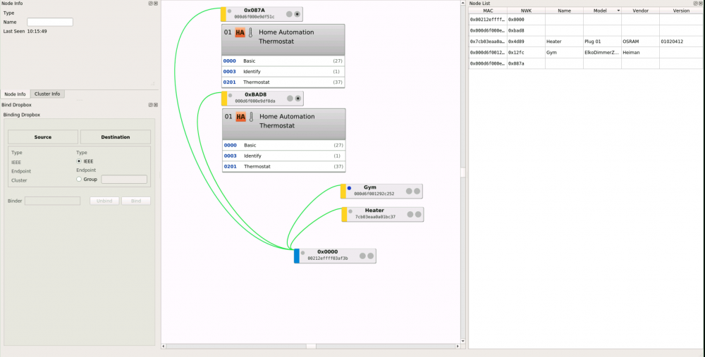

Relevante bilder fra mitt oppsett:
Visning i deConz (to termostater)
Svar via REST API (ingen termostater)

Jeg kjører deCONZ 2.05.71
Hvorfor har du to termostater i bildet ditt? Er det fordi du faktisk har to stk, eller er det den samme som er dobbeltregistrert?
Jeg hadde samme problemet med versjonen før 2.05.71, når jeg låg inn 71 så dukket den opp i REST API.
Ett skudd i blinde:
Prøv å gå på "basic" på termostaten, så på "cluster info" og "read".
Når jeg mister kontakten mellom HA og deconz på termostaten er det sånn jeg får den tilbake.
@VikingOy: To bad = to termostater :)

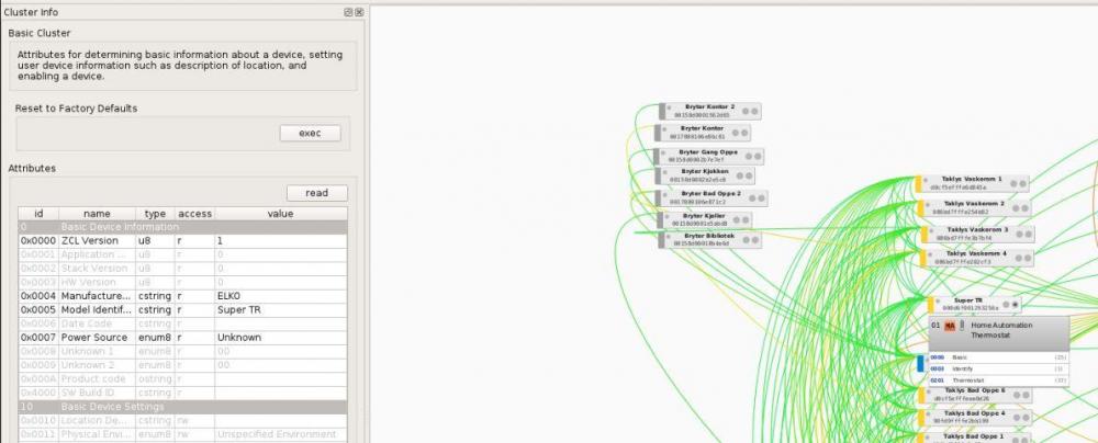

@Dreuf: Det skjer noe når jeg trykker read under cluster info. Jeg fikk blat annet opp ELKO og SUPER TR, men det kommer ikke noe mer i API for det. Hos meg i alle fall. Hvis jeg trykker på "Thermostat" og velger "Read" fra "Cluster Info" får jeg også hva som ser ut som reelle verdier fra min termostat. Jeg antar feks at temperaturen nå er 18,9 grader. Hvordan ser svaret fra REST API-et ut hos deg? Du får termostatene som en av (mange) sensorer? Du klarer ikke å se at du skal ha lagt dem til på en annen måte enn meg? Har du gjort firmware update av termostatene?

Hva om du prøver å slette dem fra deconz via VNC.
Restarte deconz.
Legge dem inn igjen via Phoscon via "Add new sensor".
Restarte deconz.
Så sjekke om du da ser dem i VNC igjen?
Når "pairing" blir borte fra skjermen på termostaten så skal de være koblet til, selv om du ikke ser noe i Phoscon

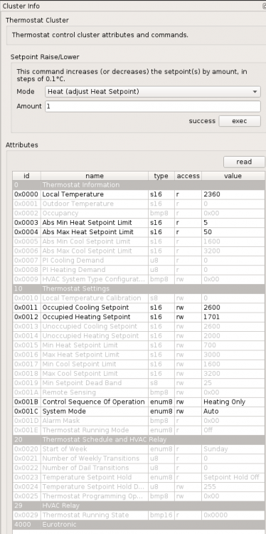

Slik ser dette ut hos meg.
Men hvorfor "Local Temperature" = 2360 vet jeg ikke. Hadde gulvet vært så varmt, ville jeg ha reagert.  På termostaten (LCD) står det 17 grader.
Local temp er luftføleren. Ikke gulvføler.
Min står i gangen utenfor badet og viser derfor 18.6gr selv om gulvet er 27gr
Jeg vet ikke om det var dette som gjorde susen, men nå har jeg av en eller annen grunn utrolig nok fått dem inn i API som sensorer. Jeg gjorde som du foreslo. Det eneste pussige jeg ser da er at jeg har produsent "Heiman", ikke "ELKO", men det spiller ingen rolle.
En temperatur på 23,6 grader virker vel ikke urimelig...?
Er ikke det litt teit da? Det burde jo være mulig å få en slik sak til å vise gulvtemperaturen, og ikke lufttemperaturen der hvor enheten sitter. (Det skulle tatt seg ut som temperaturmåleren i en atomreaktor viste temperaturen i kontrollrommet istedenfor i reaktoren!  Ha, Ha :) )
LocalTemp attributtet er alltid luft temp på Termostaten. Gulv temperatur ligger på attributt 0x409 som er spesifikt for Elko. Dette endres ikke uannsett hvilke følervalg man gjør på selve termostaten. (Har skrevet appen til Homey, så dette vet jeg 100%)

Deconz: (normalt når det ikke er connection mellom enhet og deconz så blir teksten lysegrå):
Trykker jeg da på "read" på cluster info:
