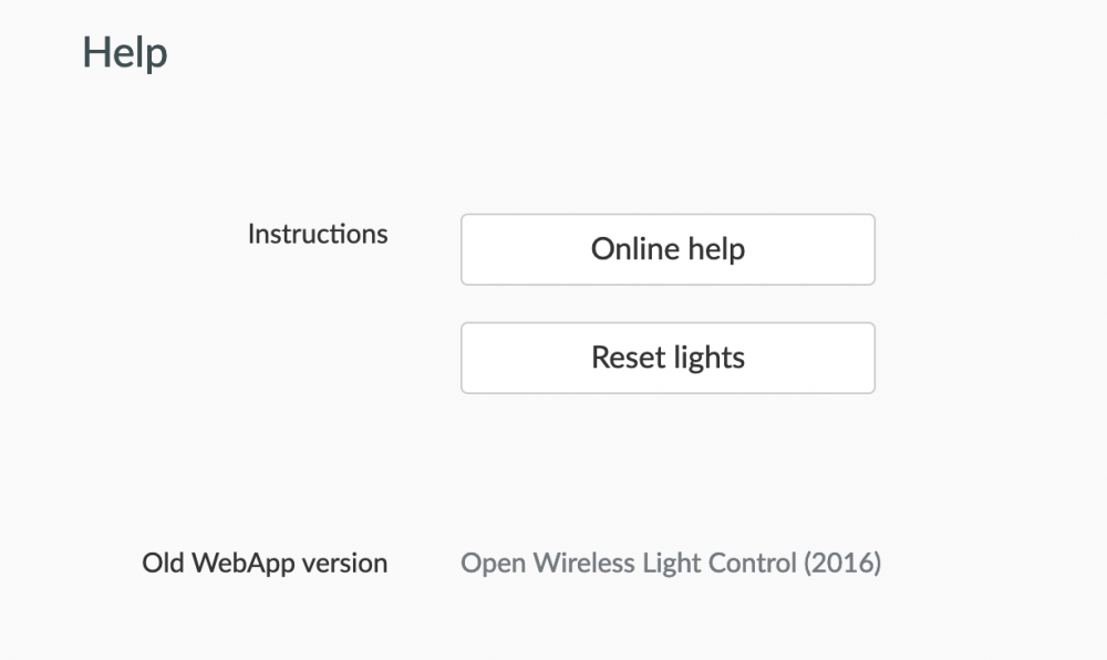

sbarmen Skrevet 12. oktober 2020 Skrevet 12. oktober 2020 @VikingOy Jeg har ikke fiklet med dette på en liten stund, men du må nok inn med Rest API for å bruke den. Den dukker nok ikke opp i Phoson nei. Men på den "gamle" siden bør du kunne se den. Klikk på den "old webapp version" linken. Når jeg får satt meg ned skal jeg prøve å se på det, men sist jeg dillet med dette satte jeg opp egne sensorer over REST for å få den til å fungere. Siter
VikingOy Skrevet 12. oktober 2020 Skrevet 12. oktober 2020 Hei, REST-API'et fungerer helt greit - men det ser ikke ut til å hjelpe. Jeg forstår ikke helt hva du mener med ".. satte jeg opp egne sensorer over REST..." ? Jeg sjekket "Old WebApp" og den finnes ikke der heller. Jeg ser den kun i Deconz. Dersom du har klart å få den inn i HA, ville jeg svært gjerne visst hvordan du gjorde det. Siter
