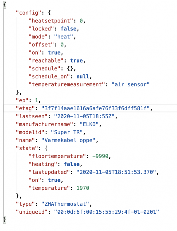

Det var noe feil med forrige beta, slik at den ikke virket. Nå tror jeg den skal fungere nokså bra. Jeg har ikke gulvføler så får ikke testet dette, men ser det er samme verdi som det jeg får ved avlesing i Deconz:
Nytt som sannsynligvis kommer i neste beta av Deconz 15. november:
- Aktivering/deaktivering av barnesikring ("locked")
- Ny config parameter "mode" slik at man skru av og på termostat ("mode": "heat" og "mode": "off). Dette er kompatibelt med Deconz integrasjonen i Home Assistant, slik at termostaten kommer opp som en climate komponent uten at man trenger å legge til noe i konfigurasjonsfilen.
- Nye state attributter: "floortemperature" for gulvsensor, "heating" som viser reléstatus, true når termostaten er på.
I standard climate komponenten i HA er det luftsensor som er aktiv. For å hente ut andre tilstandsattributter så kan man legge det til i HA på denne måten:
