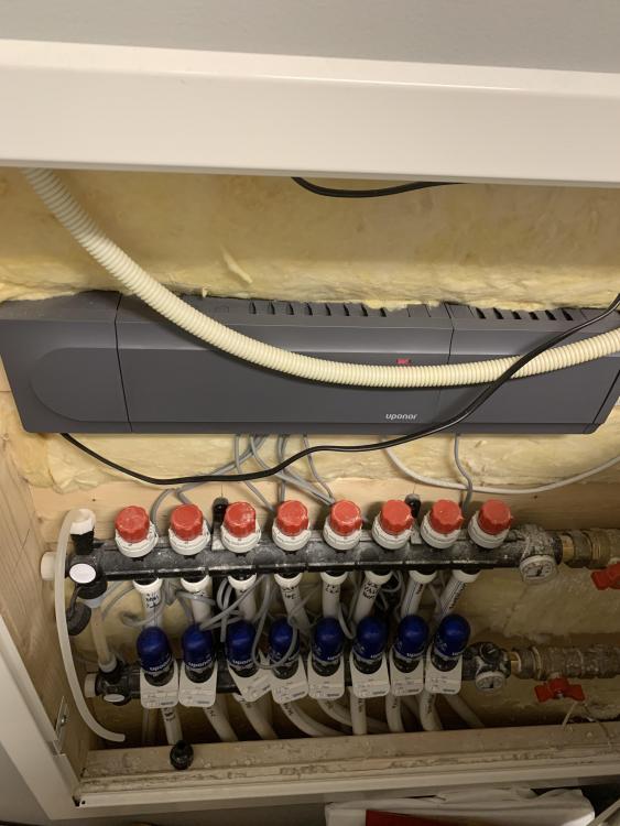

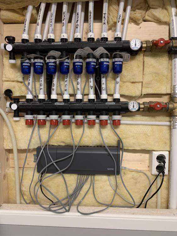

se vedlagte bilder. De viser 16 stk ventiler  som skal styres. Noen av dem er koblet sammen, feks stue og kjøkken er 5 stk osv. Vil en slik Heatit kunne styre alle 16. Og vil jeg klare å koble dette opp lovlig? Slik jeg forstår systemet mitt nå så står varmepumpen og produserer 30 grader vann i ledningen okke som. Hva skal til for at jeg får integrert varmepumpen inn i systemet slik at den jobber sammen med systemet og ikke bare et system som leverer en konstant og så tar ventilene seg av resten. Finnes det et komplett system som tar over kontrollen av hele varmepumpen og lærer seg huset og leverer deretter? Dette blir veldig tydelig om sommeren hvor jeg kan se på tibber at jeg bruker akkurat like mye strøm som alle andre, men på vinteren er jeg nede på 50 % av andre hus.

Hvis det er 16 separate, så bør du vel ha to Z-water.
