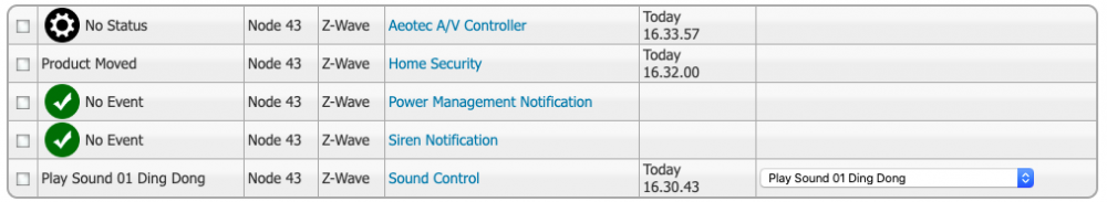

Aeotecs dokumentasjon for ringeklokken hopper fra en quick-start til en fullstendig teknisk dokumentasjon. Jeg er tydeligvis ikke kyndig nok til å forstå den fullstendige tekniske dokumentasjonen.. Den ser slik ut i Homeseer:
883498580_Screenshot2019-11-27at17_11_20.thumb.png.52f19a032e20dc5679d35f99fb0845ed.png

  1. Redusere volum for signal fra selve knappen. Det hjelper ikke å bruke "Sound Control" enheten da den reduksjonen i volum som jeg styrer der kun påvirker volum fra lyder spilt av fra Homeseer.

Ser ut som om enheten ikke er støttet fullt ut av HS enda dessverre. Ikke mulighet til å endre volum på ringingen fra knappen uten å gå omvei via tredjeparts-programvare. Alternativ "hack" er å sette volum til 0 og så spille av lyd manuelt fra Homeseer, da har man kontroll på volum og hvilken melodi den skal spille.
