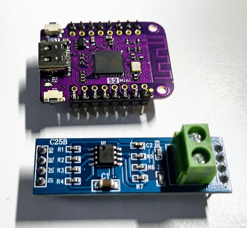

expl Skrevet 10. oktober 2022 Skrevet 10. oktober 2022 Patyk skrev (På 9.10.2022 den 19.00): Hei, jeg kan prøve å hjelpe. Jeg har AHU-300 hjemme. Jeg bor bare i Polen. Kanskje jeg kan kjøpe den hvis du får den til en god pris? Ekspander Supert! Jeg har RS485-adapter i bestilling. Når jeg får det skal jeg forsøke å få laget til noe som kan logge ulike kommandoer til- og fra. Tenkte å bruke en ESP32 mikrokontroller med et RS-485 adapter: https://www.aliexpress.com/item/1005004564013255.html https://www.aliexpress.com/item/1005002715302400.html Oppdaterer så snart jeg får sett mer på det. Siter

expl Skrevet 21. desember 2022 Skrevet 21. desember 2022 Har vel dessverre ikke skjedd så mye mer. Har RS485 adapter og en ESP32 liggende i skuffen 😏 "Bare" å koble opp... Siter

expl Skrevet 21. desember 2022 Skrevet 21. desember 2022 Planen er å koble sammen disse to modulene, programmere med noe som logger aktivitet på serieport (tenker ESPHome). Så benytte den WiFi modulen jeg har fra Ensy for å teste alle kommandoer og se på trafikken. Er det noe du kunne være komfortabel med, så låner jeg gjerne bort hardwaren 😊 Siter
