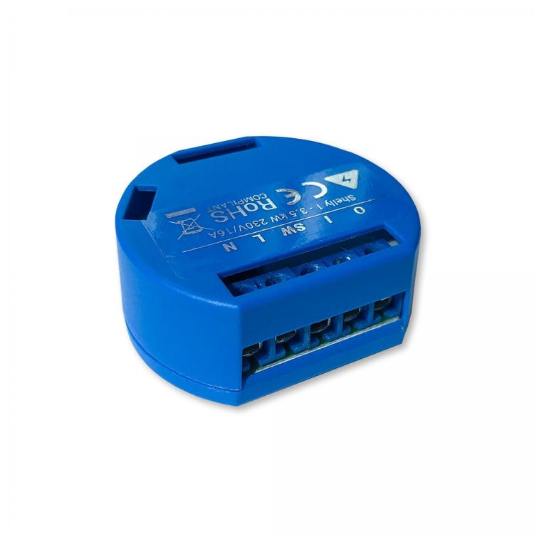

Er ute etter å gjøre lysbrytere i huset "smart" med Shelly. Er det noen som har brukt Shelly her i Norge? Ser ut som at det krever nøytral kobling også. Jeg har en blå og en brun kabel bak bryteren.
Hvordan skal Shelly kobles opp?

Shelly1 krever L og N. Men Shelly har andre dimmere som ikke krever N. De kan erstatte en bryter under forutsetning av at pæren er en glødepære. Vet ikke om de fungerer med LED pærer, men det går jo å sjekke spesifikasjoner på de til Shelly

SUPPORT 100-240 V~ 50/60 Hz
With Shelly Dimmer/SL you can use incandescent and halogen lights: 10-220W, dimmable LED lights: 50-200VA / 10W – 200W or resistive-inductive loads: ferromagnetic transformers 50-150VA. Shelly Dimmer SL 200–240V neutral not required.
