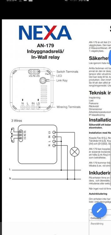

Nå er det visst litt for legne siden jeg koblet noe... ;) Jeg har gått meg helt bort her og orker ikke å skru ned veggpaneler for å se hvordan jeg koblet greiene sist. Her er bruksanvisningen:
Men hva skal hvor der? Har jeg rett hvis jeg skal ha inn N fra nettet til N på Nexaen, og så ut igjen på LS, som vil blir switchet? LS står vel for last, mener jeg å huske. Sånn at egentlig skulle bildet vært uten den biten av N-kabelen som er mellom de to punktene på den nederste, rette linjen? Mens L til L og IN bare er parallellkoblet?

AN179 har ett potensialfritt rele der relekontaktene er IN og LS.
N og L er drivspenningen for Nexaen.
Ble det enklere med en slik forenkling? ?
Jeg skjønner det, takk. Jeg syns bare det ser veldig feil ut i forhold til tegningen. For da er det jo veldig rart at det er ført en strek fra LS til N, selv om den er brutt av ringen med kryss i. Men altså, greit. N får strøm fra N fra vegg, L og IN får strøm fra L fra vegg, og så går N videre utbrutt, mens L videreføres ved at IN switches av releet til LS. Ikke sant? :) Så på min endrede tegning er L1 videreføringen av L, som er brutt av releet før det går til det som skal ha strøm, mens N bare går rett fra vegg til det som skal ha strøm og har en avlegger til N på Nexaen for å drive releet:
