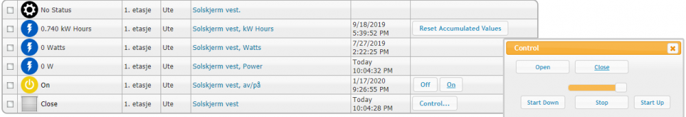

Jeg styrer screens med Fibaro Roller Shutter og HomeSeer.
Fungerer veldig fint og var enkelt å få inn i HomeSeer.
Leverandør av screens spurte bare om jeg hadde styring til screens selv, hvilket jeg bekreftet.
Fibaroen mener jeg elektrikeren koblet på motoren på screen.
Slik ser det ut i HS:
Til høyre ser du hva som ligger bak Control... på siste device.
Slideren gjør ingenting, men alle de andre knappene fungerer. Du kan også styre med On/Off.
Ikon på nederste device har jeg lagt til selv, der jeg har 3 ikoner; open, closed og partlyOpen - har ikke testet så mye rundt at riktig ikon alltid vises da jeg nettopp har lagt dem til.
