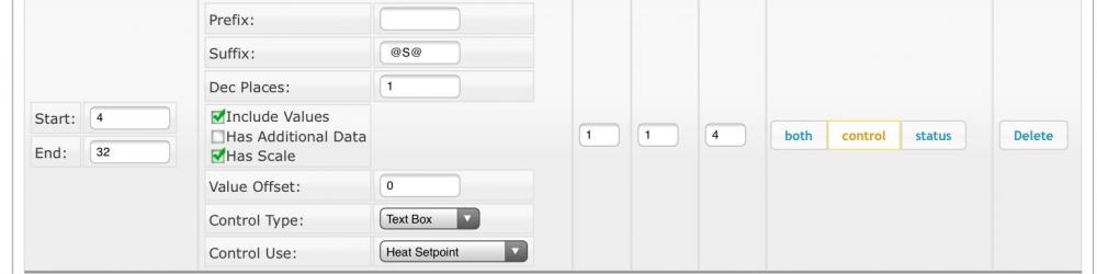

Har koblet opp en Heatit Z-TRM2fx (og oppdatert fw til 3.6) som første enhet for å teste. Det meste fungerer som forventet så langt, men jeg stusser litt over at jeg ikke får satt temperatur-setpoint til annet enn hele grader selv med text box som control. Når jeg skriver inn «24.5» og trykker Submit blir setpoint satt til «24». I loggen får jeg følgende:

Hva er parameter 4 satt til?
Og hva skjer hvis du justerer setpoint fysisk på termostaten, gir det da 0.5 graders intervaller og meldes det i såfall riktig tilbake til HS?
Parameter 4 er satt til 5 (0.5°C).

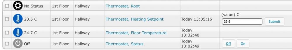

Satt den nå til 23,5 fysisk på termostaten, da oppdaterte den i HS og viste følgende:

Det er vanskelig for meg å si, men det kan virke som at det er termostaten selv som avrunder setpointet. Baserer dette på at logglinjen med korrigeringen er lik som når jeg fysisk endrer setpoint på termostaten («Set to Setpoint XX.X (C)» i motsetning til «Set to XX.X (C)» når HS setter setpoint).
Som sagt så kan temperaturen fint endres fysisk med 0.5°C steg på panelet.
