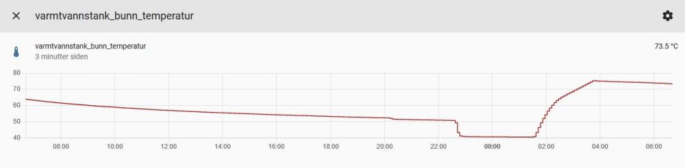

Da monterte jeg en temperaturføler i bunn av tank og fikk et mye klarere bilde av hva som skjer.
1. Temperatur i topp på min tank synker 0,5 grader i timen uavhengig av vannforbruk (med normalt forbruk)
2. Temperatur i bunn synker raskt ned mot 35-45 grader selv med moderat forbruk
Konklusjon er at det er vanskelig å vite status på vanntemperatur ut fra en føler i topp og bunn. Men jeg er endt opp med å ta snittet av disse to.

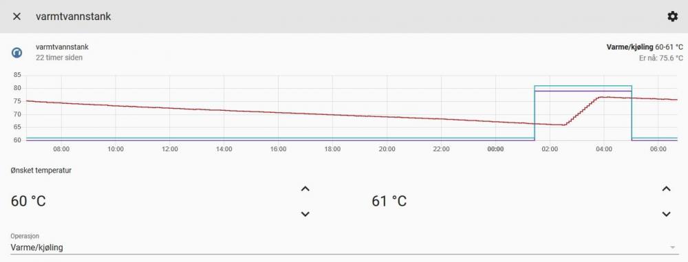

Målet mitt var at vannet skal være ferdig oppvarmet til klokken 0400. Stort sett alltid er strøm billigst på natt og jeg har ingen annen kobling mot strømpris. Tanken tar 194 liter og det tar 404 sekund å varme den opp 1 grad. Med dette som utgangspunkt beregnes tidspunkt varmen må slås på for at det skal være varmt 0400. Strømmen slås av 0500. Denne ekstra timen er der i tilfelle tanken inneholder mer kaldt vann enn det jeg har antatt med å ta snitt av topp og bunn temperatur.

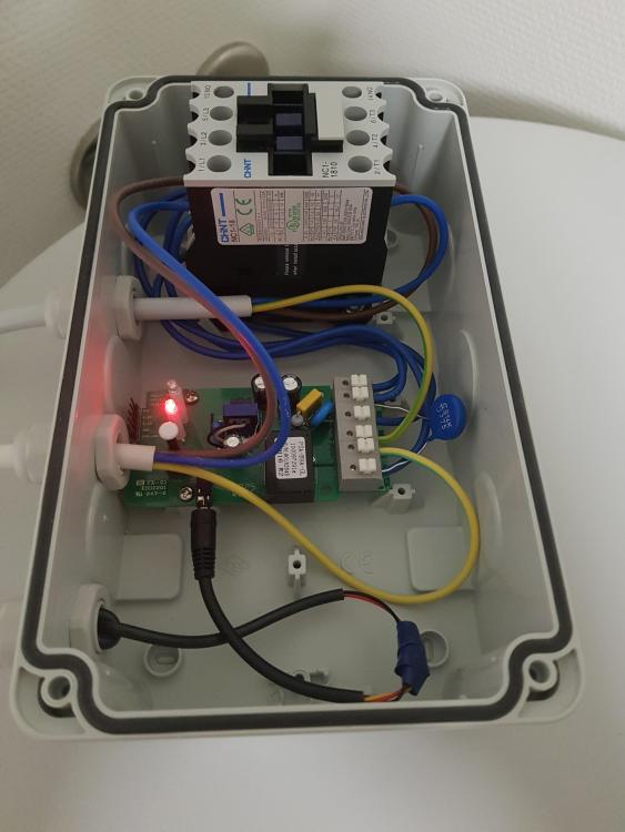

Styringen blir gjort av en Sonoff TH16, men strøm til tank går via en kontaktor. Pinglereleet i TH16 stoler jeg ikke på. Kontaktoren er ikke lydløs så det er et minus. Kunne byttet den ut, men fruen klager ikke over smell på vaskerommet enda.
På Sonoff har jeg lagt inn Esphome. Kode og bilder er nedenfor.

Dropp i temperatur kl 0600 og 2230 skyldes bruk av dusj

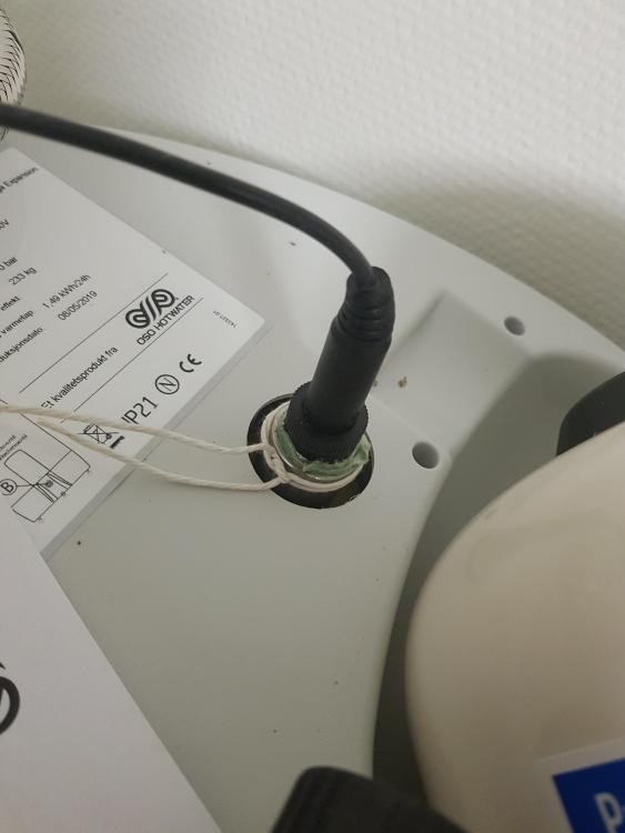

Temperaturføler i topp står i kontakt med vannet i tankens hull for termometer. Føler i bunn ligger inntil utsiden der termostat er. I den fasen i oppvarmingen der disse to følger hverandre så er forskjellen mellom dem 0,2-0,3 grader. Virker som at det er helt greit å måle på utsiden.
Jeg startet prosjektet med å måle ved blandeventilen, men da ble det mye rare målinger, sannsynligvis fordi det også strømmer kaldt vann der. I ettertid ser jeg at jeg kunne klart meg med føler i bunn og kun beregnet topptemperatur.
