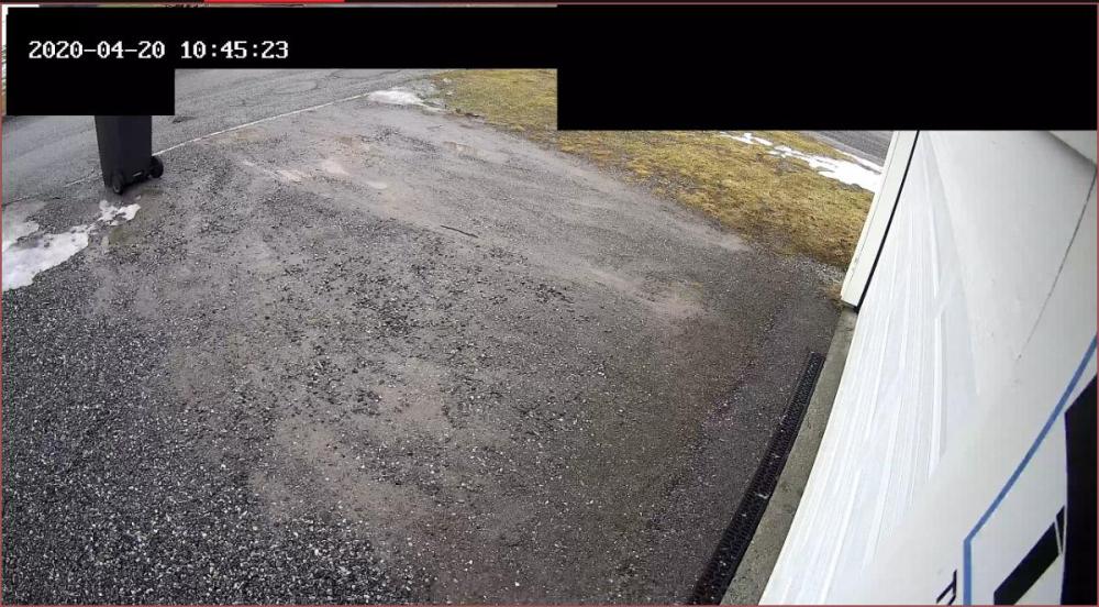

Løsningen for i år var å sette opp et HikVision overvåkingskamera på garasjen med bratt vinkel ned i bakken. I utkanten av bildet går kanten av veien og dermed kan jeg se en eventuell brøyteskavl. Så har jeg lagt svart privacy mask i programvaren der det eventuelt går an å se noen som går forbi. Vinkelen ned mot bakken gjør at det ikke oppleves som at kameraet peker mot veien. Muligens fortsatt potensiale for å få det litt bedre tilpasset ved å vri på det.
HikVision-kameraet har mye klarere bilde enn webkameraet jeg brukte i fjor eller Ring Video Doorbell 2, så den vil gi et godt bilde av om rullestolen kommer seg inn innkjørselen de aller fleste dagene. Med hjemmeskole og snart vår er det vel heller ikke en aktuell problemstilling før til neste vinter.
Det er nok likevel ikke like bra som en sensor, og når jeg skal legge nytt underlag på innkjørselen skal jeg se på mulighet for en sokkel med sensorer. Akkurat nå er jeg mer opptatt med valg av underlag samt innvendige prosjekter.
Endret av tommyb
Det har det klingende navnet DS-2CD2041G1-IDW1(2.8MM).
Jeg lot meg lure av "G1" i modellnummeret til å tro det var en nyere modell, men firmwaren lar seg ikke oppgradere. Ville kjøpt en annen modell hvis jeg visste dette.
