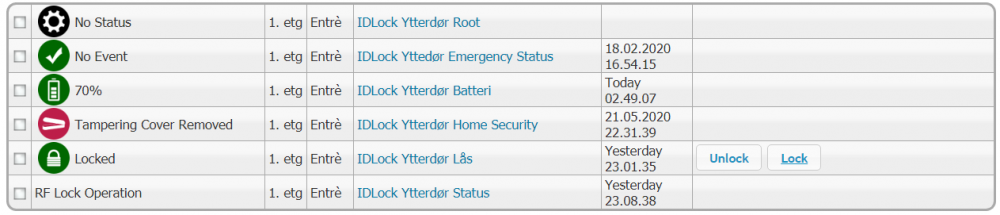

Fredrick Skrevet 27. juli 2020 Skrevet 27. juli 2020 Moskus skrev (På 4.12.2019 den 14.35): Det gjøres (selvfølgelig) i HomeSeer. Ekspander Er dette via parameter, eller mangler jeg devicer? Ser det står litt om det i kapittel 4.6 i manualen her, men kan ikke si jeg forstår hvordan det kan gjøres Siter
Moskus Skrevet 27. juli 2020 Skrevet 27. juli 2020 Fredrick skrev (På 27.7.2020 den 6.22): Er dette via parameter, eller mangler jeg devicer? Ekspander Det letteste er å gjøre det med et Event, det er en Z-wave Action for det. 1 Siter
