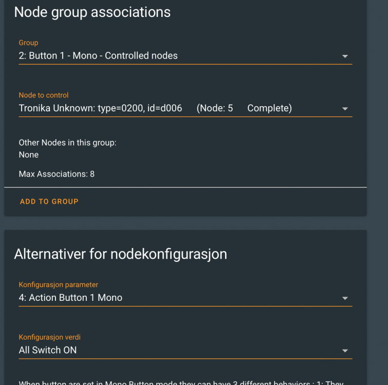

På 5.12.2019 den 15.19, Moskus skrev:
Assosiasjon. :)
Er det noe jeg har gjort feil her. Etter å ha trykket angi konfigurasjons parameter så skjer det ingenting når jeg trykker på bryteren.1680300140_Skjermbilde2019-12-19kl_14_24_42.thumb.png.d012eac7e82bbde9d4b21565f21f77fc.png
