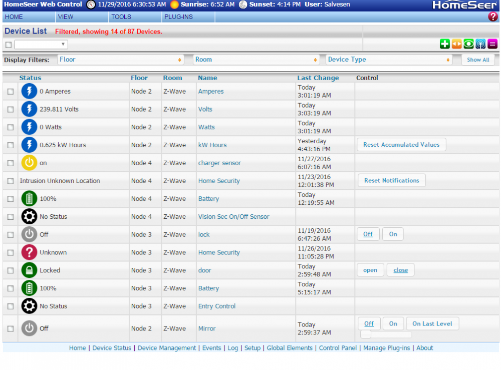

Ser ut til at jeg faktisk mangler en device, altså access control notification. Her er hva jeg har:
Kan hende enheten for Access Control Notificatino er skjult. Kunne du trykke på knappen "Show All" for å vise alle enheter. Dobbelsjekk også at den viser alle enheter under "Device Type".
Har du oppdatert Z-Wave plugin samt HomeSeer programvare? ID Lock bruker en relativt ny versjon av kommando klassen "notification" (V4). Kan hende HomeSeer ikke opprettet riktig enheter siden Z-Wave plugin ikke var oppdatert.
Homeseer skal iallefall ha siste versjon, mulig plugin ikke er av siste type. Dette må jeg sjekke.
Takk for god info! Fant ingenting ved verken show all og alt er checked. Skal undersøke litt videre når jeg kommer hjem, ser iallefall ut som det kan foreligge en mulighet :) Alternativt kan jeg bare droppe alle andre RFID og kun gi ut kode til folk slik at jeg bare trenger å sjekke på om kode er brukt for å gi beskjed at noen er i leiligheten. Min RFID får de ikke tak i :P
EDIT: Litt dumt spørsmål, men hvordan oppdaterer en plugin? Finner ikke noe knapp eller noe slikt inne på manage. Ser den er gammel, 3.0.1.87 og finner release notes for 1.95 på ett forum og posten er fra juni 2015 :o

Tror faktisk du har siste versjon. Den versjonen av Z-Wave plugin jeg har på en sentral her er 3.0.1.87. Du finner oppdateringen på Plug-Ins > Manage. Det skal dukke opp en liten sjekkboks ved siden av Plug-Ins som har en ny oppdatering. Når en er avkrysset dukker det opp ett vindu for å starte oppdatering.
Har du prøvd å pare inn dørlåsen på nytt? Eller kjørt en rescan som @Moskus nevnte? Kan hende det fikser problemet med at Access Control Notification mangler.
Hvis du har god nok kontakt mellom controller og dørlås, skal det være tilstrekkelig med en rescan. En rescan gjør omtrent det samme som inkluderingsprosessen, altså spør noden om hvilke egenskaper den har og oppretter device'r deretter. Den store forskjellen er at en ekskludering resetter de fleste Z-wave noder tilbake til fabrikkinnstillinger, noe en rescan selvfølgelig ikke gjør.
Det er i minste verdt å prøve først, for det er minst arbeid. ;)
