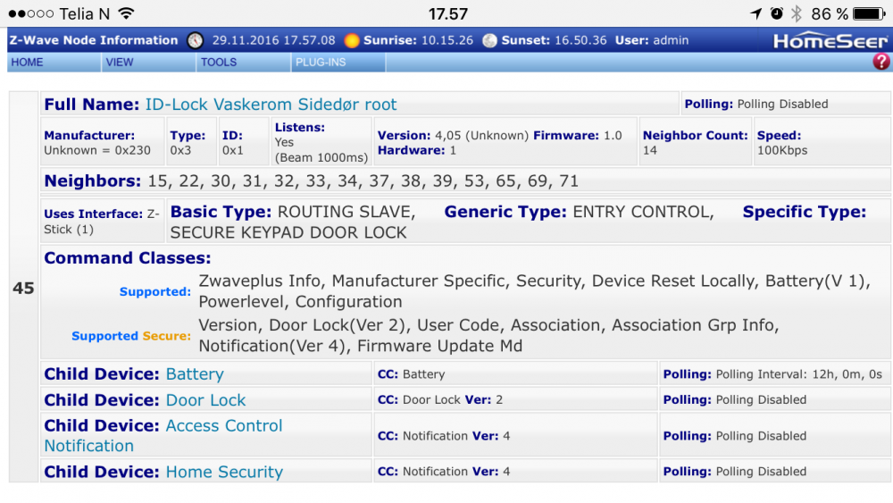

Forøvrig er det veldig greit å både sjekke og vise skjermbilde av informasjonen under z-wave > Node information, istedenfor under hovedsiden.
Da får med med en del mer informasjon som gjør det enklere å kontrollere om alt er som det bør:
