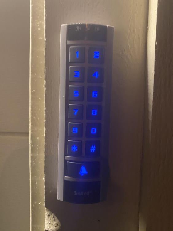

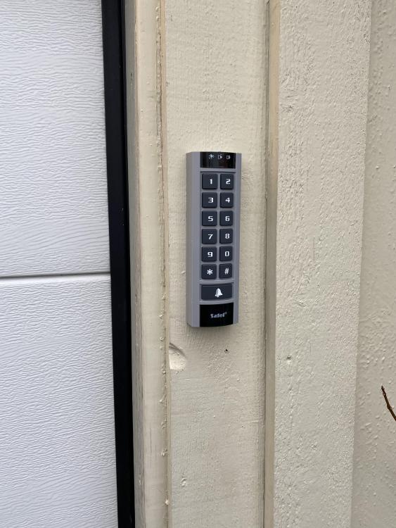

Jeg har blandede følelser med min POPP Keypad, den er ikke stabil mot HS og nå er tålmodigheten slutt.
Går for en kvasi løsning med stand alone keypad fra Noby og Fibaro Smart Implant, kun 3 koder så da er det like lett å administrere disse fra kodepanelet ?
Kode +# åpner døren og Klokke symbolet lukker døren - det enkle er ofte det beste og prisen ble for begge deler, under normalprisen til POPP Keypad.
Er det noen som vil ha en POPP Keypad m/POPP power supply er det bare å ta kontakt (du betaler kun frakt).
