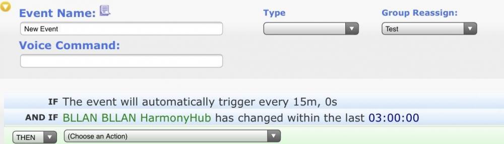

Hvordan gjør dere det når dere ønsker å sjekke om en device har vært aktiv f.eks. innen de 3 siste timene?
Optimalt sett ønsket jeg f.eks. "device has been active within the last 3 hours"
Plages litt med oppsett av Event og BLLAN (hvilken telefon som er hjemme) for å få full utbytte av plugin´et.
Timer (innebygget) eller EasyPlugin. :)
... eller bare "has been X for exactly 3 hours" som en trigger.
Men du må hjelpe oss mer. Er "Active" en faktisk status fra BLLAN? Da er det vel bare å bruke den innebygde statusen som trigger..?
Hva skal du faktisk oppnå?
Takk for svar @Moskus
Jeg har tidligere lagt opp til at alt skal være tidstyrt, men for meg passer det mye bedre at events styres av hvem og når noen er hjemme.
Mtp. varmen så lar jeg den styres med X timers forsinkelse (arbeidsdag) før alt senkes utover normalen hvis 1 eller alle er borte (BLLAN).
Det som roter det litt til er at iphone mister wifi forbindelsen når telefon ikke er i bruk, og da blir has been vanskelig og bruke.
Har Easytrigger så jeg tester det du skriver, men fortsatt blir det has been X for exactly 3 hours istendefor within 3 hours.

Hvis jeg tolker deg riktig skal du sjekke om device X har hatt en status Y innen 3 siste timer.
Jeg hadde nok løst det med en timer.
Lag et event som restarter timeren enten når enheten blir skrudd på (eller blir deaktivert, eller kanskje begge deler).
Da burde man kunne teste om denne timeren har en verdi som er er mindre enn 3 timer.

Kan vel bruke EasyTrigger?
Du er inne på noe @ZoRaC
Men change to what? Trenger i tillegg at den vet om telefonen er hjemme eller borte.
Noe slik som:
If Iphone ikke har blitt sett på nettverket ila. de 3 siste timene THEN
EDIT: Leste ikke innlegget ditt godt nok, Sjekker ?
@Moskus Nevnte Timer, ikke at jeg har brukt timer før, men countdown kunne vel virke her?

Ja, den endrer seg jo bare hvis du er hjemme. Ellers vil den selvsagt endre seg når du drar bort, men den vil jo ikke endre seg tilbake igjen. :)
Selv bruker jeg Geofency og PHLocation-plugin til å vite om vi er hjemme. :)
Gjorde en vri, laget en gruppe i EasyTrigger hvor alle Devicene fra BLLAN ligger.
En annen IF i andre event da, men den burde virke.
