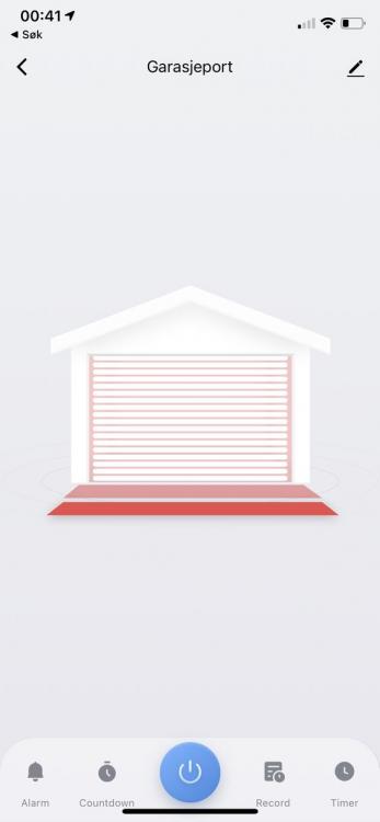

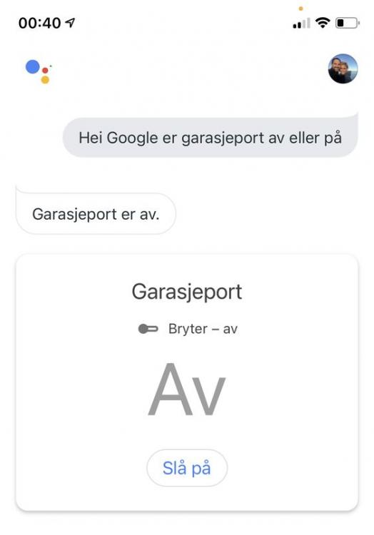

Hei igjen,
Jeg ser du bruker Android, men antar at Smartlife appen har lik funksjonalitet på min iPhone (burde ha i alle fall). Uansett hva jeg gjør så får jeg bare GA til å åpne/lukke Garasjeport ved å be GA slå på/av Garasjeport. Har du gjort noe hokus-pokus som jeg ikke har skjønt?
Jeg vurderer å kjøpe nøyaktig den samme som du har bare for å få litt logikk i åpningen av Garasjeport :D (Det er denne, er det  ikke? (https://www.aliexpress.com/item/1005002352237507.html?spm=a2g0o.cart.0.0.2d6a3c00SqEAw9&mp=1)

Hei og takk for kjapt svar,
Jeg bruker ikke Tuya appen (denne: https://play.google.com/store/apps/details?id=com.tuya.smart&hl=en&gl=US), men Smart Life-appen (denne: https://apps.apple.com/us/app/smart-life-smart-living/id1115101477). Det er nok deri forskjellen ligger. Jeg ser også at du har definert din garasjeport som dør, noe som gir mer mening enn min som er definert som bryter.
Jeg får prøve å se om jeg får tilgang til åpneren fra Tuya-appen i stedet, har jeg flaks går det selv om det er forskjellige produsenter av enhetene.

Mener også det kan være dør-definisjonen i GA som er utslagsgivende...
