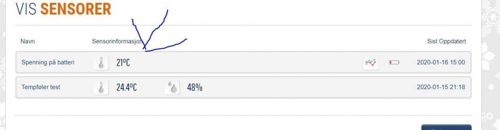

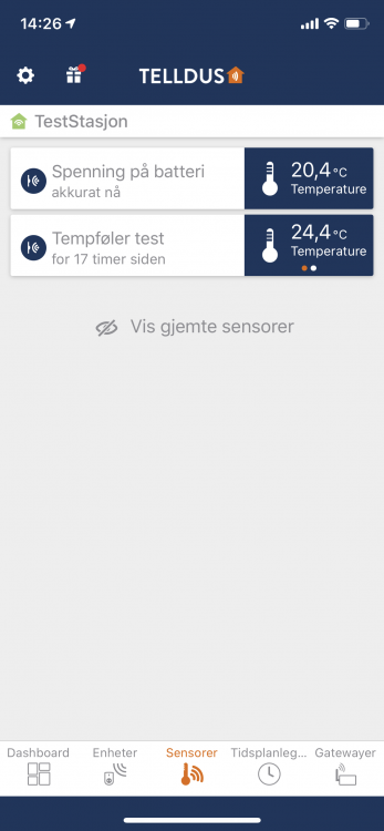

Da har jeg testet litt med dette og klart å lage en sensor som gir beskjed til telldus hvor mange volt det er på batteriet.
problemet nå er at jeg får opp grader etter volten og ikke Volt, er det noen som vet hvordan jeg kan forandre dette i telldus?
