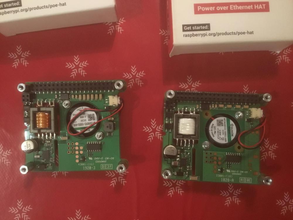

NilsOF Skrevet 25. januar 2020 Forfatter Skrevet 25. januar 2020 Typisk. Gikk litt tid på Googling før jeg skjønte hva som var galt. De første PoE -hattene med konstruksjonsfeil er tydeligvis fortsatt i salg. Den til høyre er den defekte. Helt umulig å se på eska, man må se på kortet for å se det. Det fløt over med overcurrent feilmeldinger på USB i loggene, selv om ingenting var plugget i. Og jeg fant flere dårlige nyheter. Aeotec Z Stick Gen5 følger ikke USB-standarden helt som den burde. Stikka registreres ikke i det heletatt på min rpi4! https://github.com/raspberrypi/linux/issues/3027 Synd, det var det første jeg hadde tenkt å bruke den til ? Siter
