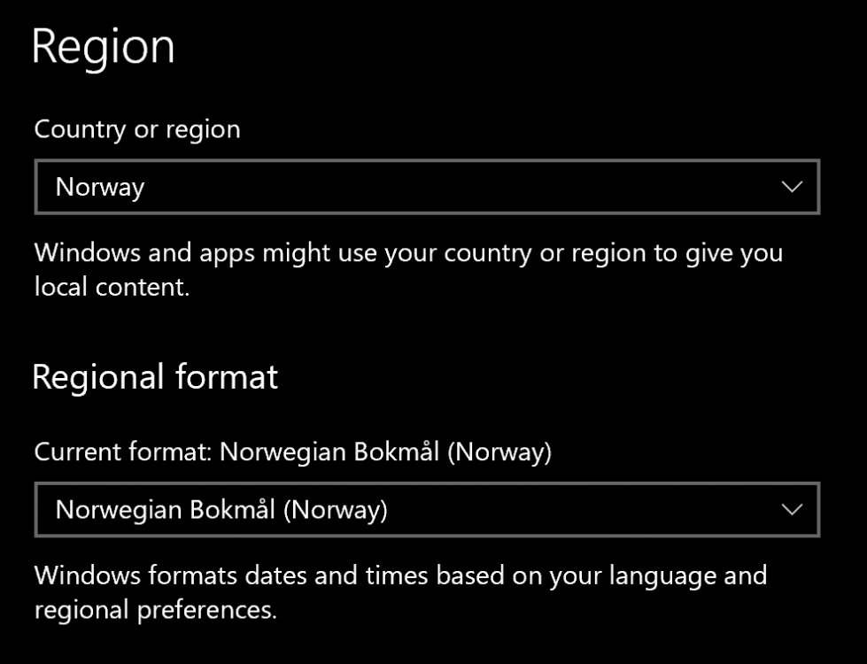

Ja, da tipper jeg at den nye Win10 maskinen har engelsk språk og engelsk formatering av dato og klokkeslett. Det var det jeg tenkte på med "locale".
Hva om du setter det til norsk? :)
Settings -> Time & Language -> Region ->
Er på norsk på alle innstillinger. Skal se om jeg kan fiske opp en litt eldre backup av homeseer. Se om det hjelper å avinstallere og installere hs3 på nytt. Så legge over backupen. Det har vel ikke noe å si at win10 blir kjørt på en virtual pc på en synology nas?
