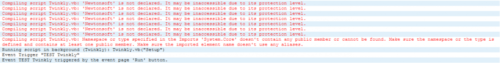

Kjapt spørsmål, jeg får også error når jeg kjører skriptet:
Jeg forsøkte først å sette linjen under i settings.ini (Nå var ikke ScriptingRefrence der i det hele tatt så la den inn rett under settings)
ScriptingReference=Newtonsoft.Json;C:\Program Files (x86)\HomeSeer HS4\Bin\homeseer\Newtonsoft.Json.dll
Da fikk jeg kun Newonsoft erroren som vist øverst.
Så forsøkte jeg å sette inn hele stringen:
ScriptingReferences=System.Core;System.Core.dll,Newtonsoft.Json;C:\Program Files (x86)\HomeSeer HS4\Bin\homeseer\Newtonsoft.Json.dll
Da kommer error mld om System.Core.
Forskjellen er at jeg er på HS4 og ikke HS3.
Har du noen tanker om hva som forårsaker dette?
@Moskus,
Rettelse, jeg hadde ikke klart å lagre settings.ini skikkelig med denne stringen:
Da kjører skiptet som det skal :)
