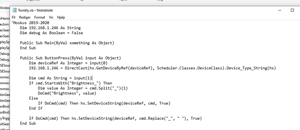

Moskus Skrevet 16. desember 2020 Forfatter Skrevet 16. desember 2020 Takk, men her er problemet. Jeg ser ikke forskjell på den koden der og det jeg gjør... Siter
daniel.h.iversen Skrevet 16. desember 2020 Skrevet 16. desember 2020 Ja, kan dimme i Home Assistant. Her er requesten:https://github.com/dr1rrb/py-twinkly-client/blob/main/twinkly_client/client.py#L61 Siter
Moskus Skrevet 16. desember 2020 Forfatter Skrevet 16. desember 2020 daniel.h.iversen skrev (På 16.12.2020 den 8.51): Ja, kan dimme i Home Assistant. Her er requesten:https://github.com/dr1rrb/py-twinkly-client/blob/main/twinkly_client/client.py#L61 Ekspander Jeg fant, og det ser fremdeles likt ut som det jeg gjør. Jeg må dobbeltsjekke enda en gang. Siter
Moskus Skrevet 16. desember 2020 Forfatter Skrevet 16. desember 2020 Ok, det var en type-konverteringsfeil. Får legge til Brightness nå. 2 Siter
