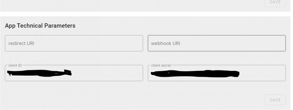

Du har laget deg en webapp på dev.netatmo.com, slik at du får client_id og client_secret? Logg inn med netatmo-kontoen(tror jeg, en del år siden jeg gjorde det).
legg inn brukernavn/passord/client_id og client_secret i setup på plugin, så skal det funke.

Ja, jeg har ordnet client_id og Client_seccret.

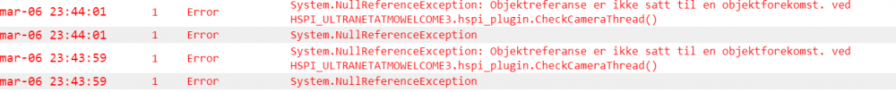

Får denne feilmeldingen på loggen
des-21 15:02:26 1 Error System.NullReferenceException: Objektreferanse er ikke satt til en objektforekomst. ved HSPI_ULTRANETATMOWELCOME3.hspi_plugin.CheckCameraThread()

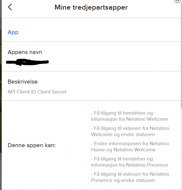

Jeg laget meg client id og secret på dev netatmo. Jeg tastet bare inn noen tilfeldige opplysninger som navn og e-mailadresse på dev netatmo siden, så fikk jeg generert id og secret.
Ser også den vises som app i metatmo systemet.

Får bare de 2 devicene som vist under. Må jeg legge inn ip adresser til camera noen steder?
