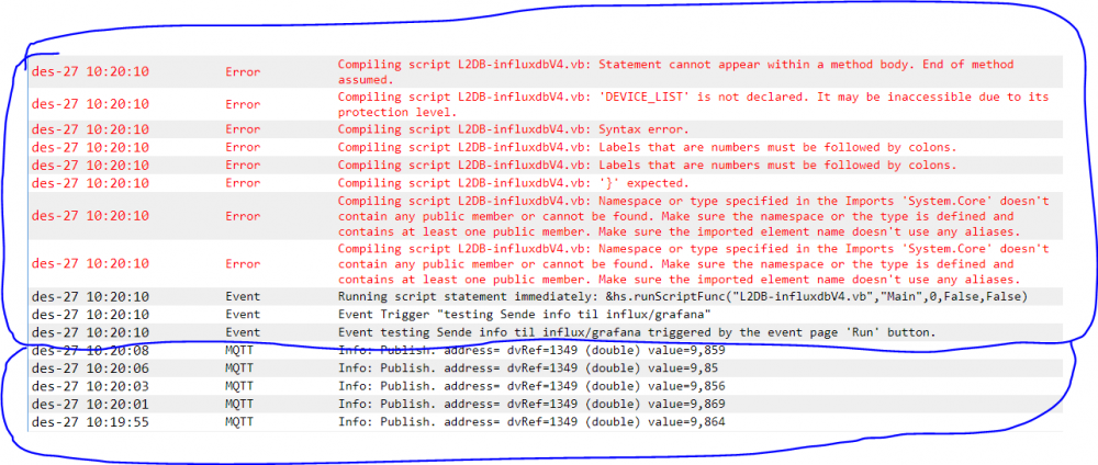

Jeg er IKKE god på Windows-programmering og VB, men her er hva jeg tror noe av dette betyr:
DEVICE_LIST not declared: Enten er den skrevet inne i en Sub, eller så er den ikke definert skikkelig. Senere feilmeldinger tyder på det. Mangler nok komma etter et par av referansene. Eller det er komma etter siste tall som heller ikke virker å være OK i VB. Ser ut som om listen også mangler en avsluttende }.
Jeg hadde problemer med devicer som hadde komma i navnet, så jeg la inn en sjekk for det. Jeg har også lagt inn device-navn i ID'en, slik at jeg ikke trenger å sitte i Grafana å gjette hvilken device et spesifikt tall tilhører. Her er det nok bedre måter å gjøre ting på. Kan ikke InfluxDB godt nok. F.eks. ser jeg at andre har mer standardiserte navn, slik at f.eks. alle temperatursensorer heter "Temperature", men skilles via location og location2, osv.

Litt ekstra info
Da har jeg lagt inn scriptet ditt, og rettet feilene med komma som du påpekte, sitter da igjen med følgende feilmelding som jeg ikke forstår mye av:
Running script C:\Program Files (x86)\HomeSeer HS3\scripts\l2db-influxdb.vb :Object of type 'System.String' cannot be converted to type 'System.Int32'.->Does entry point Main exist in script? at System.RuntimeType.TryChangeType(Object value, Binder binder, CultureInfo culture, Boolean needsSpecialCast) at System.RuntimeType.CheckValue(Object value, Binder binder, CultureInfo culture, BindingFlags invokeAttr) at System.Reflection.MethodBase.CheckArguments(Object[] parameters, Binder binder, BindingFlags invokeAttr, CultureInfo culture, Signature sig) at System.Reflection.RuntimeMethodInfo.InvokeArgumentsCheck(Object obj, BindingFlags invokeAttr, Binder binder, Object[] parameters, CultureInfo culture) at System.Reflection.RuntimeMethodInfo.Invoke(Object obj, BindingFlags invokeAttr, Binder binder, Object[] parameters, CultureInfo culture) at Scheduler.clsRunVBNetScript.ExecuteScript()
Selve feilmeldingen er selvforklarende (en string kan ikke settes til en Int). Altså en tekststreng som VB ikke klarer å gjøre om til et tall. Men akkurat hvor det skjer er jo litt verre...
Brute-force feilsøking: Ta bort alle devicene, bortsett fra et par-tre stk. Se om det sviver da. I så fall er feilen relatert til en eller flere spesifikke devicer. I tillegg ligger det noen try/catch'er i koden der du kan kommentere inn igjen linjene som printer ting til loggen. Kanskje det kan gi noen tips. Mulig andre har gode tips til debugging. Jeg er bortskjemt med Python der man stort sett får oppgitt nøyaktig hvor i koden feilen skjer...

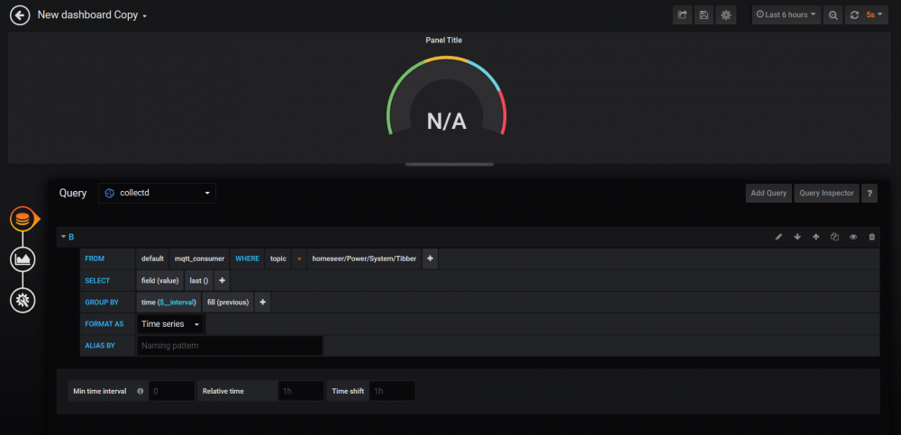

Men hvordan ser det ut i Grafane når du forsøke å lage en query for et dashboard?
Create Dashboard
Add query
Select measurement
Fikk ikke til å screenshotte det, men hos meg får jeg da opp en liste over alle devicer jeg eksporterer data for fra HS3. Når jeg velger en av dem, blir grafen synlig.
Det ser slik ut, får opp valgene med output fra homeseer, men ingen graf.

Jeg ser jo dataene som kommer inn i grafana, så regner med det imellom fungerer, men formater osv. kan kanskje være feil. Her er ett forsøk på å lage en graf/visning.
Ja... nei, da tror jeg også at formateringen er feil. Sendes det et "value"-felt? Har du noen mulighet for å se det som faktisk sendes over til InfluxDB?
"Må" jo være det som kødder det til, men hvordan man løser det uten å skape masse nye problemer vet jeg ikke. Sette punktum som globalt desimaltegn på maskinen som kjører HS3?

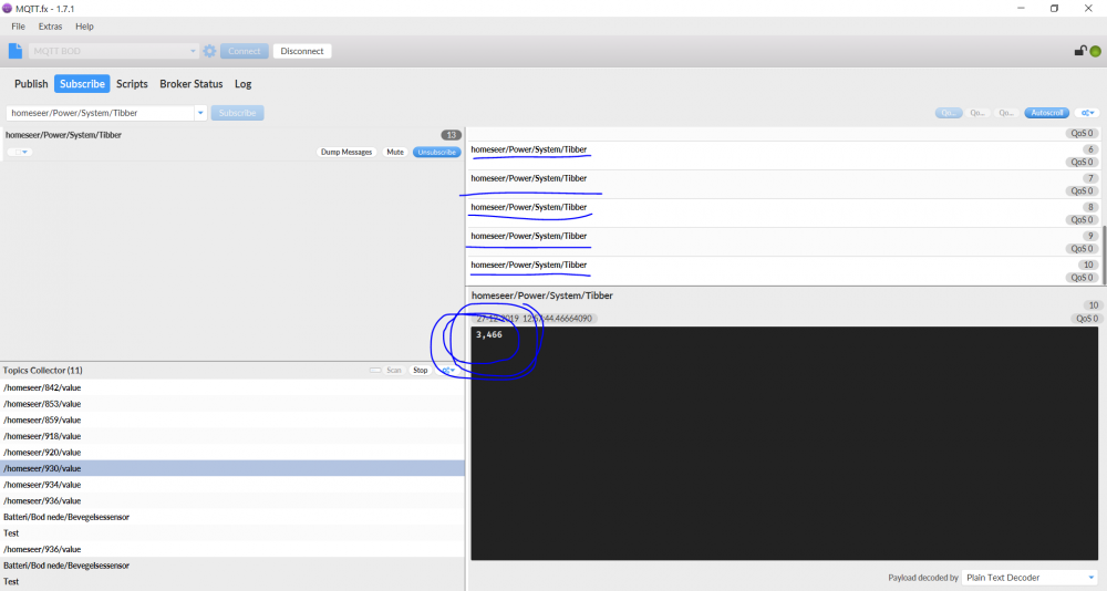

Har nå flyttet MQTT brokeren på samme server som telegraf/influx/grafana for å sikre at alle har samme "locale" innstillinger, uten at det gjorde noen endring.
Hva skjer dersom du velger noe annet enn "value" i SELECT field(value)? Jeg sender data til InfluxDB via telegraf, men her får jeg ikke opp noe på "value". Må velge andre ting.
Men bruker scriptet telegraf? Legger ikke dette dataene rett inn i Influx? Jeg har ikke noe annet enn  Value i dette valget.
Men ser at jeg ikke får opp noe data når jeg går inn i influx via Chronograf heller. Derfor er det rart at verdier vises i explore/logs i grafana. Mistenker det er noe med data format på output /input fra telegraf som er feil.
