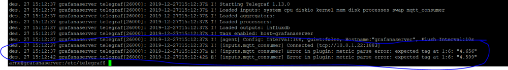

Hva har du satt som data_format i telegraf.conf fila?
Jeg bruker:
Data_format = "value"
Data_type = "string"
Bruker jeg
Data_format = "influx" får jeg feilmelding, muligens pga desimalskillet.
At jeg bruker "Value" og "String" gjør at jeg får inn dataene som en tekststreng, som ikke inneolder verdier til å lage graf av.
Dette er det jeg har funnet ut til nå. Mulig jeg må krype til korset og sette desimalskille til .
...eller blir tallet sendt som tekststreng? Ser det er apostrofer rundt. Det kan være at de kun er del av feilrapporten også.
Endret av psv021
Fikk det til i går etter å ha slitt i noen uker, prøvde og via Telegraf, men fikk ikke inn noen data.
Endra til . som separator på windowsmaskina jeg har Homeseer, så funka det.
