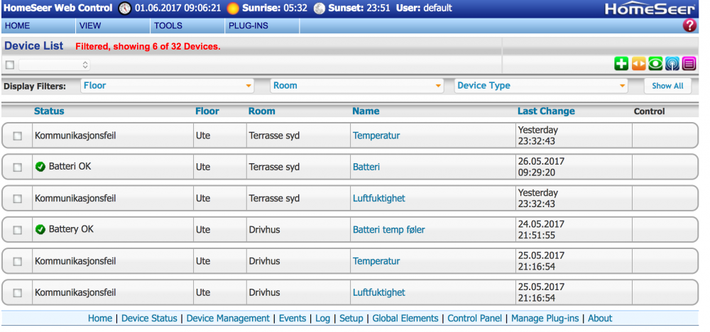

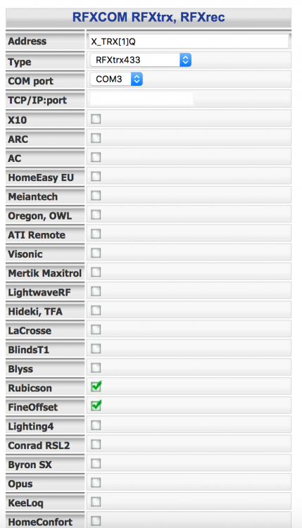

Gropa Skrevet 1. juni 2017 Skrevet 1. juni 2017 Hei Jeg driver å flytter over fra Fibaro til Homeseer. Har valgt PRO utgaven for å få mest fleksibilitet fremover. Har nå lagt til bl a den omtalte termostaten fra Viking. Etter at jeg har lagt de til så ser det ut som om de oppdaterer kanskje 1 til 2 ganger i døgnet (max). I tillegg så får jeg som oftest kommunikasjonsfeil fra termostaten. Dette er nå selv om den ligger under 20 cm fra RFXtrx433 boksen (Enhet med navn Terrasse syd).Andre ligger foreløpig i naborommet og får også kommunikasjonsfeil der. Har lagt ved skjermkopi av oppsettet samt hvordan resultatet ser ut. Ser ikke ut som om kommunikasjonen går helt greit. Har også en plug-in fra WeatherUnderground opp mot min værstasjon hvor kommunikasjonen ikke går. Denne er over LAN/WAN. Har noen følere fra Claes Ohlson også men har ikke lagt til enda da jeg regner med samme resultat... Hva er det jeg ikke har gjort som gjør at det ikke oppdateres / evt feil i kommunikasjonen ? Må være noe jeg har uteglemt ? Mvh Gropa Siter
Moskus Skrevet 2. juni 2017 Forfatter Skrevet 2. juni 2017 Kan du prøve å f.eks. deaktivere Rubicson? Noen protokoller snakker ikke så godt sammen... Siter
Gropa Skrevet 5. juni 2017 Skrevet 5. juni 2017 Den 2.6.2017 klokken 12.24, Moskus skrev: Kan du prøve å f.eks. deaktivere Rubicson? Noen protokoller snakker ikke så godt sammen... Hei Har prøvd å ha kun FineOffset men fortsatt så oppdateres det ikke. Har fått andre plug-ins til å fungere. Har også avinstallert RFXCOM og lagt til igjen uten at det hjalp. Mulig at jeg skal avinstallere og legge inn HS3 på nytt ? Vil jeg få noen utfordringer med å legge inn lisensnøkkelen igjen eller vil det da gå greit ? Mvh Gropa Siter
Moskus Skrevet 5. juni 2017 Forfatter Skrevet 5. juni 2017 1 time siden, Gropa skrev: Mulig at jeg skal avinstallere og legge inn HS3 på nytt ? Nei, det vil helt garantert ikke hjelpe. Har du rett firmware på RFXtrx'en? Tror det skal være Type 1, men jeg husker ikke sikkert (men heldigvis står det i manualen). Siter
