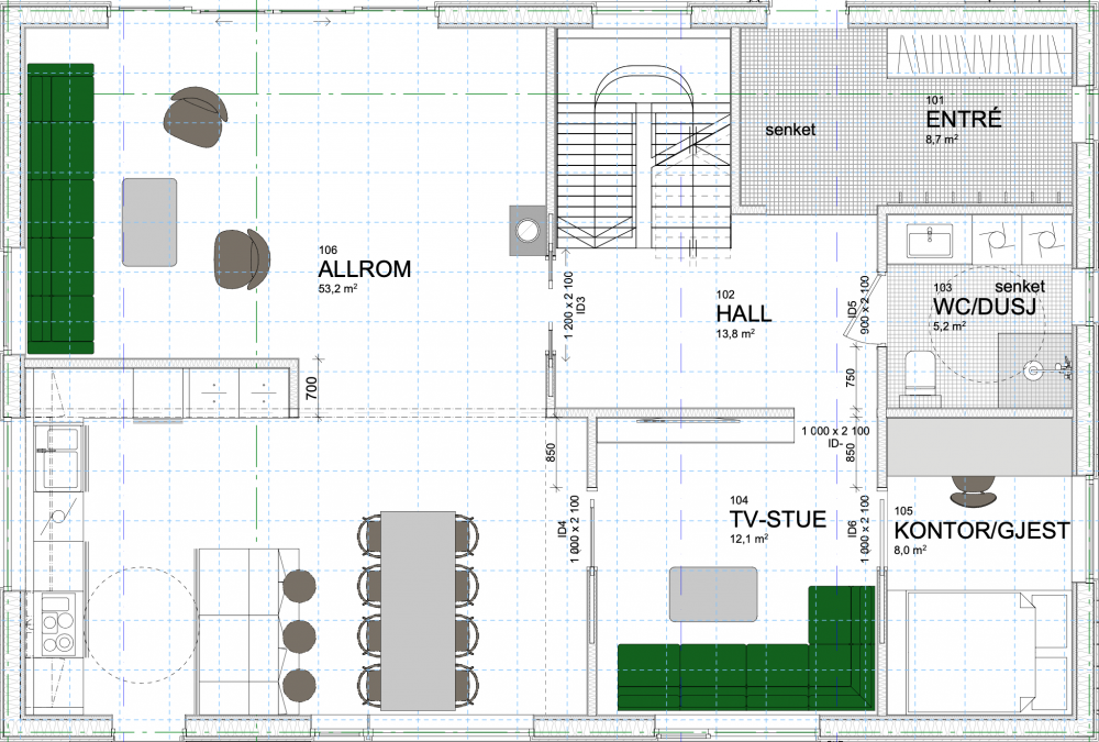

Jeg trenger litt hjelp med planlegging av nettverk i huset vi bygger. Det eneste jeg har klart for meg er at det blir kablet nettverk til alle soverom/barnerom, TV og kontor (minimum 12 porter om jeg teller med 2 til trådløse routere), ellers har jeg en haug med spørsmål..:)

  • Hvor bør vi plassere trådløse routere (vedlagt tegninger)?
På 28.12.2019 den 20.53, doubles skrev:
Hvilken standard nettverkskabel bør vi legge? Cat 6?
Jeg har lagt dobbelt CAT6 til alle rom.

Finnes det trådløse routere som kun får strøm fra PoE? Jeg vil helst ha noen som kan monteres i taket i 1. og 2. etg så vi ikke ser så mye til dem.
Det finnes det vel massevis av, men det er fort proffutstyr og kan koste deretter. Mikrotik har vel noen accesspunkter (regner med det er det du mener) som kan dette til en OK pris, skulle jeg mene.
Legg til kontakter på de steder du kan se for deg en TV eller annet AV-utstyr eller PC.
I tilleg legg til uttak i tak på Loft/tv, allrom, tv-stue, opphold for wifi aksesspunkter
Kanskje takuttak i trappegang, hall, og "rom"
Med feks Ubiquiti Unifi vil du komme langt med ett grunnoppsett på tre aksesspunkter, en i hver etasje, plassert sånn at aksesspunktene ikke står rett over/under hverandre, men også slik at det er best dekning det båndbredden blir brukt.
Jeg ville altså ikke pepret på med aksesspunkter og heller brukt noen få og gode aksesspunkter.

    • Ca 2 stk i hver etasje, hvis du bruke Unifi AP'ene så burde de monteres i taket (ikke veggen), så del etasjen i 2 og fordel dem med litt overlapping (Unifi controller tillater at du kan tegne dette opp, før du trekker kabler, får du et "heat map"), (husk 3D view, altså ikke monter AP'ene i etasje likt i 1 og 2 etasje, spre dem litt!)

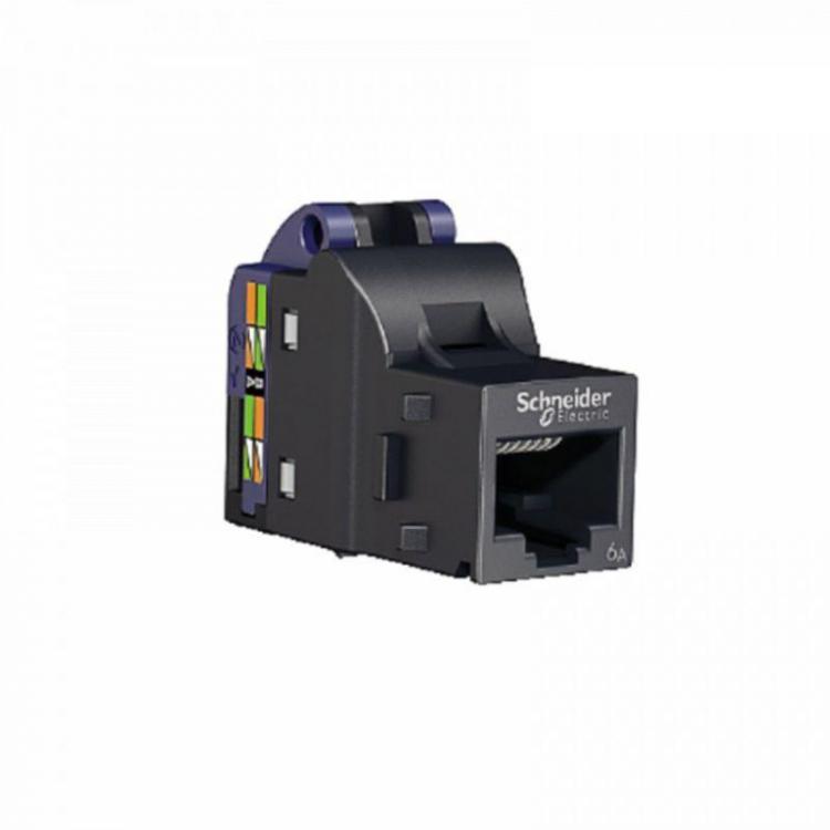

@fedda @ATWindsor
Hvilken konnektorer vil dere brukt på Cat6A i en bolig?
Problemet med Cat6/A er termineringen, som kan være vanskelig å få igjennom en nettverkstest.
Elko har Cat6 konnektorer, men disse er vanskelig å terminere slik at man det igjennom en nettverkstest.
På Cat6A er det enda strengere krav.

3 minutes ago, MrE said:
Elko har Cat6 konnektorer, men disse får man ikke gjennom en nettverkstest, og er ikke godkjent.
Sier du at Elko Cat6 connectorer ikke går igjennom en Cat6 test, eller at de ikke går igjennom en Cat6A test?
Det er svært sjeldent man får en Elko cat6 konnektor koblet med en cat6 kabel igjennom en nettverkstest.

Bruk Schneider Electric sine, de er lette å terminere - helt uten verktøy.
Finnes det deksler til disse som er litt mer «hjemmevennlige» enn de vanlige «kontordekslene»?
1 minutt siden, Byelektrikeren skrev:
Jeg bruker disse, men det er jo kontor standard ?
Mulig det finnes andre typer også...
https://www.se.com/no/no/product/INS60502/cyb-dp-kit-rett-2xactassi-cat6a-stp%26nbsp%3Bhvit/
/Helge
Er ikke disse for å montere i installasjonskanal?
De rammene som finnes til vanlige veggbokser bygger litt mer ut enn Elko sine kontakter (man må ha skrå-formet uttak såvidt jeg vet)
http://www.holmefjord.no/productDetails.aspx?pId=17149
Ja, da var det som "fryktet".
Får eventuelt bytte ut Elko-connectorene mine den dagen jeg får problemer med båndbredden i kablene :)
