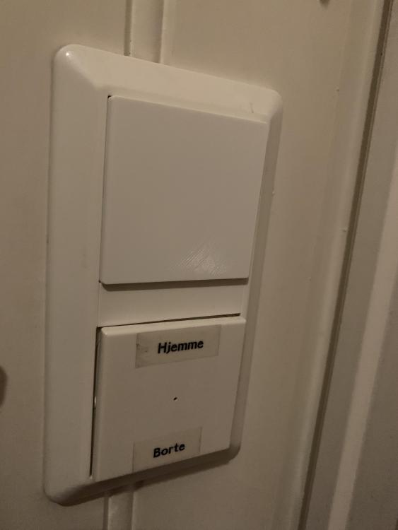

Jeg har valgt å bruke Nexa WTE-2 til sone/scenestyring. Den gir meg 4 knapper som kan brukes til «hva som helst» - f.eks en egen for «middagslys», som sette alle lysene til et gitt dimnivå. Disse har jeg skrudd i veggen over sen eksisterende bryteren og montert med en dobbel Elko-ramme. Da ser det ut som en naturlig del av bryterpanelet. :)
Akkurat her har jeg en WTE-1 og blindlokk på bryterne (dum bryter til Ikea Trådfri-pærer):
