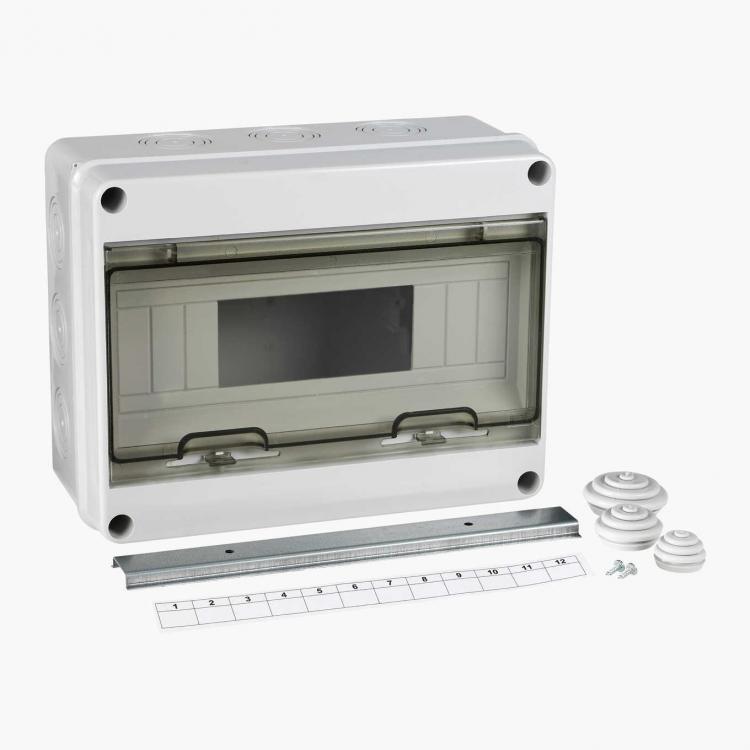

Hmm... Da blir det én kabel mindre (en lavspent strømkabel) opp til boksen, men det koster vel noen kroner ekstra for POE-switchen. Jeg forklarte det litt forenklet, siden jeg egentlig ikke tenkte å blande POE inn i saken, men det skal gå felles lavspent strøm og nettverk (pluss den nevnte antennekabelen) i ett trekkerør under kledningen opp til en koblingsboks på veggen av denne typen:
Så skal kabelen gå fra undersiden av den (for å unngå lekkasje) ut til kameraene. Tre av dem blir stående like rundt hjørnet for den boksen, med en kort og enkel kabelkanal, og så er det et ekstra kamera noen meter borte, som jeg kjører eget trekkerør til fra boksen på veggen på innsiden av kledningen. Så da blir det POE på en halvmeter til en meter på tre kameraer. Er det verdt de ekstra komponentene? Trekkerøret har ikke plass til mer enn to nettverkskabler i tillegg til antennekabelen, så switchen med POE kan ikke stå i teknisk rom, og det er altfor mye bry å legge opp et trekkerør til, da må det bores i betong og tas ned 8-10 kledningsbord.
