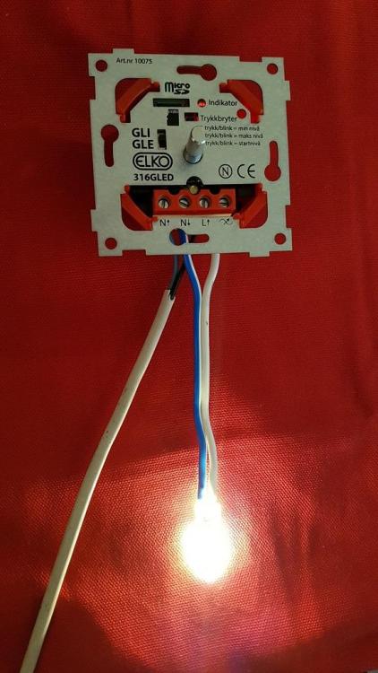

Jeg har koblet opp ELKO's RF dimmer mot min ConBee II og styrer denne helt greit fra Home Assistant.
Jeg bruker 220V G4 LED pærer, og dimmingen fungerer perfekt når jeg valgte bakkantdimming.
Dette er en god løsning, men det er synd at dimmeren er så unødvendig dyr.
Det eneste jeg ikke liker med denne, er at den ikke husker siste verdi når den slås av/på.  Den går alltid tilbake til en pre-satt dimmeverdi som default er 40% men som kan endres.
Det er en pussig løsning. Alt annet av utstyr, inklusive ELKO's manuelle dimmere husker den sist satte verdien.
