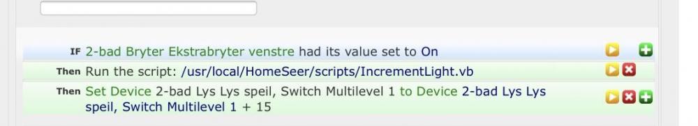

Men hvordan får jeg en av de kommandoene (1 trykk på pluss) til å øke lysstyrken med X prosent?
Her stopper min erfaring med HS så langt :)
Aha. :) Enten med script eller EasyTrigger.
