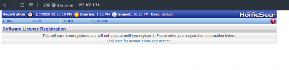

Ser jammen meg ut som jeg har klart å installere min HS3 på Linux Pi ! ?
Jeg kan nå HS3 fra min laptop ved å taste ip adressen. Nå gjenstår det å se om den starter opp av seg selv og om USB sticken funker her..

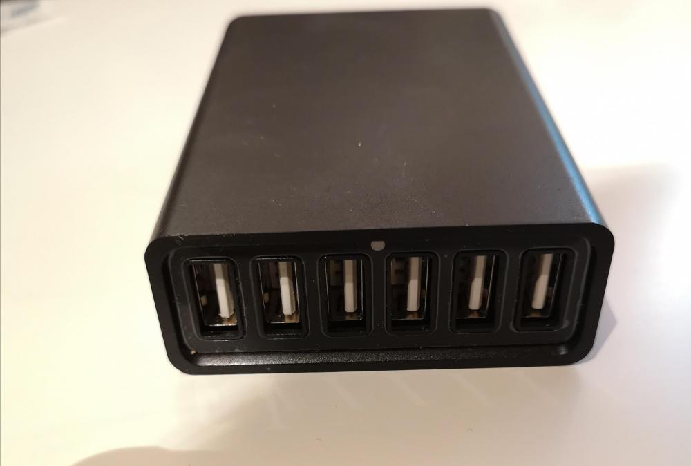

Fikk et tips om å droppe auto oppstart og i stedet gå for en USB batteribank som alltid er tilkoblet nettstrøm. Ved strømbrudd risikerer man etter sigende da ikke å skade filer på SD kort og auto oppstart bør vel da ikke være nødvendig. Jeg Har en USB batteribank som gir 12A, og det burde holde i massevis til strøm er tilbake.
