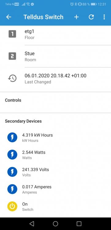

GeirN Skrevet 6. januar 2020 Forfatter Skrevet 6. januar 2020 Kanskje jeg kan ta backup av sticken til min laptop via samba eller tilsvarende. Får forske på det. Har i kveld satt i gang to veggstøpsler til å styre ovner i to ulike rom. Ikke satt opp noen regel enda, men vil tro av og på regel vil funke fint. Og det var målet. Ser de også viser volt, watt og Ampere. Volt ser riktig ut. Watt og ampere er helt på viddene. Noen som vet om slike må kalibreres, eller om de kanskje går seg til etter en stund? Ikke noen stor sak, men kunne vært artig å se mnd forbruk på dem da de er hovedoppvarming i stue og kjøkken/allrom. Siter
Moskus Skrevet 7. januar 2020 Skrevet 7. januar 2020 10 timer siden, GeirN skrev: Watt og ampere er helt på viddene. Noen som vet om slike må kalibreres, eller om de kanskje går seg til etter en stund? Nei, de skal være rett. Hva får du? Siter
GeirN Skrevet 7. januar 2020 Forfatter Skrevet 7. januar 2020 Om jeg ser på kontakt som styrer ene ovnen akkurat nå, får jeg opp følgende data: - Watts 2 480 - Volts 237,569 - Amper 0,095 Ovnen skal maks trekke 1500W, så noe er galt.. Den regner også ut amper feil. Siter
strips Skrevet 7. januar 2020 Skrevet 7. januar 2020 13 minutes ago, GeirN said: Om jeg ser på kontakt som styrer ene ovnen akkurat nå, får jeg opp følgende data: - Watts 2 480 - Volts 237,569 - Amper 0,095 Ovnen skal maks trekke 1500W, så noe er galt.. Den regner også ut amper feil. Kan det være at 2480 skal være 24,80W? Det er ikke så lang unna om man ganger opp. Standby-strøm? Siter
GeirN Skrevet 7. januar 2020 Forfatter Skrevet 7. januar 2020 Nei kan ikke være det. Ovnen har ingen trinnbryter for styrke, så termostaten slår den på fullt på/av. Når jeg får satt opp reglene, tenker jeg at jeg setter termostat på ovnene til 25 grader og lar z-wave sensor i rommet styre kontakt. Siter
Moskus Skrevet 7. januar 2020 Skrevet 7. januar 2020 25 watt i standby ville i alle tilfeller være altfor mye for en ovn. Det er ikke en vifteovn, vel? Siter
GeirN Skrevet 7. januar 2020 Forfatter Skrevet 7. januar 2020 Nei, det er lange flate panelovner (2-3m) som står under vinduer på vegg. Har disse typene på både kjøkken og stue. Den på kjøkken kan riktignok settes i varmetrinn 1-3, men står alltid på høyeste effekt. Mener den på kjøkken er på 1800w da den er noe lengre. Siter
Moskus Skrevet 7. januar 2020 Skrevet 7. januar 2020 Hvilken pluginmodul er det vi snakker om her? Jeg tror @strips er inne på noe, ser ut som en 1000-feil et sted. Hvis vi antar at volt (237 V) og ampere (ca 0,1A) er riktig, blir effekten 23,7 watt. Siter
strips Skrevet 7. januar 2020 Skrevet 7. januar 2020 40 minutes ago, Moskus said: Hvilken pluginmodul er det vi snakker om her? Jeg tror @strips er inne på noe, ser ut som en 1000-feil et sted. Hvis vi antar at volt (237 V) og ampere (ca 0,1A) er riktig, blir effekten 23,7 watt. Så er det lavere presisjon på lavere strøm. Det kan godt hende det er en del % +/- Siter
GeirN Skrevet 7. januar 2020 Forfatter Skrevet 7. januar 2020 (endret) Mulig det er en kommafeil et sted, men får det likevel ikke til å stemme. Om jeg flytter komma og regner, får jeg: 254W / 241V = 1,05A og ikke 1,7A. Men kan kanskje være noe unøyaktigheter. Uansett virker det ikke rimelig at ovn på 1500W kun skal trekke 254W på full gass når den holder en stue på 40kvm varm alene.. Endret 7. januar 2020 av GeirN Regnefeil Siter
