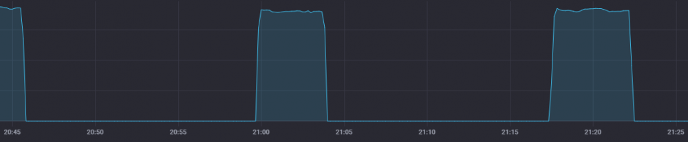

Jeg tror dette bekrefter at problemet er at <null> (udefinert/ingen verdi) sendes i stedet for 0. En quick-fix for plottene dine i Grafana kan være å si "fill" skal være 0, i stedet for "linear" som jeg tipper det står nå. Men dette løser ikke problemet, og kan skape andre problemer. Null er en verdi, mens udefinert er ikke, så det er utrolig dårlig skikk å gjøre noe slikt. Bare for å ha sagt det :)
FILL(0)
Gir riktig graf :) men kan jo kanskje skape andre problemer ? Ser bra ut ihvertfall !
Funket også i Grafana.

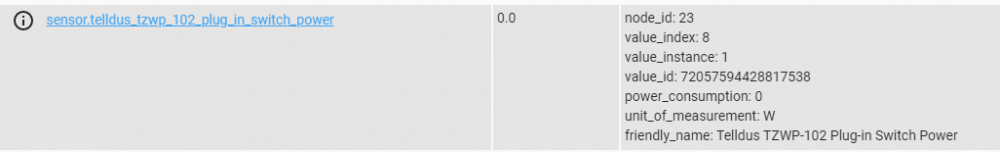

Ok, har ikke kjennskap til de du bruker. Selv bruker jeg Telldus og Fibaro sine, disse har en egen entity for watt og viser 0.0 watt når det ikke er noe forbruk og det vises riktig i Grafana :)
