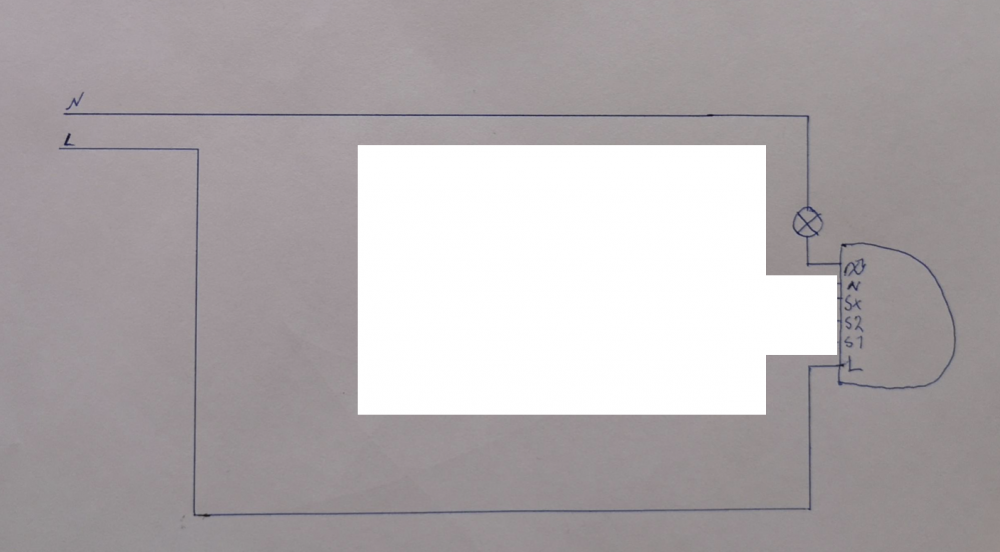

stole Skrevet 7. januar 2020 Del Skrevet 7. januar 2020 Hei. Har en taklampe som i dag er uten dimming, vil gjerne få montert Fibaro Dimmer 2 på den. Har ikke fått elektriker enda, men vil høre hvordan andre har koblet det opp. Lampen er koblet mot 2 stk brytere, enn på hver side av rommet. Det er god plass inni "koblingsboksen" i selve lampen, kunne det vært en mulighet å montert den der i stede? Siter Lenke til kommentar Del på andre sider Flere delingsvalg…
GAS Skrevet 8. januar 2020 Del Skrevet 8. januar 2020 Vil du fortsat ha endevenderfunksjonen? Hvis ja, da kan trekke en ekstra kabel mellom de to lysbryterene å bytte ut den ene bryteren med en dobbelbryter for å få både s1 og s2 funksjonen. Å den andre endevenderen kan kobles til s1 slik at du får styrt s1/lampen med begge bryterene. Kan tegne ett koblingsskjema i morgen hvis jeg får tid hvis du vil ha dette valget. Ellers er jo valget å putte dimmer 2 oppi koblingsboksen til lampen å la lysbryterene alltid stå på. Siter Lenke til kommentar Del på andre sider Flere delingsvalg…
stole Skrevet 8. januar 2020 Forfatter Del Skrevet 8. januar 2020 Det hadde vært supert med koblingsskjema ? Siter Lenke til kommentar Del på andre sider Flere delingsvalg…
GAS Skrevet 9. januar 2020 Del Skrevet 9. januar 2020 (endret) Øverste er vanlig endevender. Endret 9. januar 2020 av GAS 2 Siter Lenke til kommentar Del på andre sider Flere delingsvalg…
stole Skrevet 9. januar 2020 Forfatter Del Skrevet 9. januar 2020 Takker så mye! Dimmeren er i første omgang koblet oppe på selve lampen, og alt fungerte bra. Integrert i Home Assistant (måtte heale nettverk og restarte Home Assistant før det virket som det skulle). Så får vi se om det er bra nok rent praktisk. Om den ikke kan styres enkelt nok av automasjon via sensorer / tale så må veggbrytere kobles inn. Siter Lenke til kommentar Del på andre sider Flere delingsvalg…
