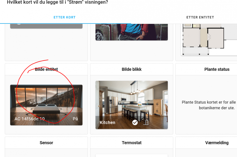

1 time siden, Master Aeon skrev:
Det hjalp når jeg sto på HACS-menyen. Fikk installert den og lagt inn customs-greia slik at camera.minadresse dukket opp. Så hvordan få den opp som et kort i dashboard?
Beklager at jeg spør om basic ting, men er som sagt ny til HA.
Gå til "Rediger brukergrensesnitt" og legg til bilde-entitiet: bilde.thumb.png.14c5efbe4cf9cf1ffa870a097057f053.png

Takker for tips om bildeentitet. Derimot så kommer det ikke opp fremdeles. Kommer bare som et ikke-eksisterende bilde. I loggen sier HA følgende:
Logger: homeassistant.components.local_file.camera
Source: components/local_file/camera.py:98
Integration: local_file (documentation, issues)
First occurred: 23:09:07 (2 occurrences)
Last logged: 23:09:07
Could not read camera XX image from file: /config/www/prices_XX.png
Could not read camera YY image from file: /config/www/prices_YY.png
Noen tips til hva som er galt? Jeg får ut all slags annen info via Tibber i HA.
Mappen www under /config eksisterer forøvrig ikke, men det hjalp heller ikke å opprette den manuelt og restarte HA.
