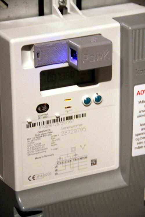

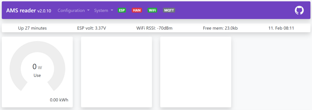

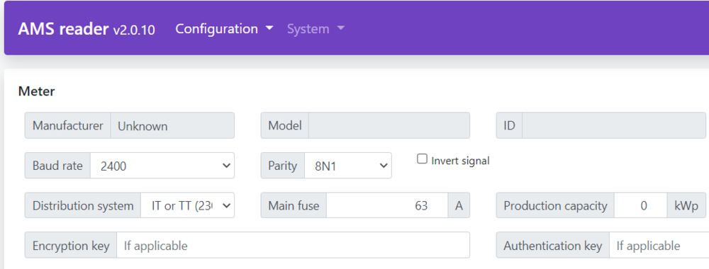

Gisle-mannen Skrevet 11. februar 2022 Del Skrevet 11. februar 2022 ArnieO skrev (På 24.8.2021 den 15.15): Feilblinkekodene kommer med 3 sekunders mellomrom. Hvert blink varer i 50 millisekunder, og dersom de kommer flere enn ett blink er det også 50 millisekunder mellom blinkene. Det skal da være kurant å skille blinkene fra hverandre / telle de. Ta gjerne en videosnutt neste gang du ser det dersom du er i tvil! Dersom problemet er feil eller manglende data fra måleren vil det også vises i brukergrensesnittet ved at HAN-indikatoren blir rød. Dersom den mister kontakt med Wifi-aksesspunktet blir Wifi-indikatoren rød: Hei gjengen, Har fått installert PowK ... og den funker. (Men ikke HAN-porten?) Får dei same røde blinkene med samme frekvens i tilleg til blå blink. Har satt den opp mot ett 2.4Ghz nettverk og fått opp side. Fikk midlertidig grønn - gul og tilslutt rød HAN indikator på første installasjon. Tok en Factory Reset - uten at det hjalp. Fortsatt grønn, gul og tilslutt rød HAN. Oppdaterte firmware fra 2.0.07 til 2.0.10 - uten at det hjalp. Fortsatt tilslutt rød HAN. Måler: Kamstrup - 2018 modell Serienr: 28729795 3-fase 230V Nokon av dåke som kunne hatt en ide om neste trekk eg kan gjøre? Mvh Gisle-mannen Siter Lenke til kommentar Del på andre sider Flere delingsvalg…
ArnieO Skrevet 11. februar 2022 Forfatter Del Skrevet 11. februar 2022 Kan det tenkes at du ikke har satt rett paritet (skal være 8N1)? 1 Siter Lenke til kommentar Del på andre sider Flere delingsvalg…
Gisle-mannen Skrevet 11. februar 2022 Del Skrevet 11. februar 2022 ArnieO, Takk for tilbakemelding 🙂 Men, nei ... har prøvd både 8N1 og 8E1 ... Siter Lenke til kommentar Del på andre sider Flere delingsvalg…
ArnieO Skrevet 11. februar 2022 Forfatter Del Skrevet 11. februar 2022 (endret) OK - det var den vanligste feilen. Kan du sjekke System / GPIO? Det skal se slik ut, bortsett fra at "Multiplier" er kalibrering av ADC for å vise rett Vcc, så den tilpasses på hvert kort: (Med "Factory reset" forsvant det som var forhåndsinnstilt her) Endret 11. februar 2022 av ArnieO 1 Siter Lenke til kommentar Del på andre sider Flere delingsvalg…
Gisle-mannen Skrevet 11. februar 2022 Del Skrevet 11. februar 2022 ArnieO, Oh, yes! Der var det oppe å går! Tusen takk for god service! Topp! 😃 1 Siter Lenke til kommentar Del på andre sider Flere delingsvalg…

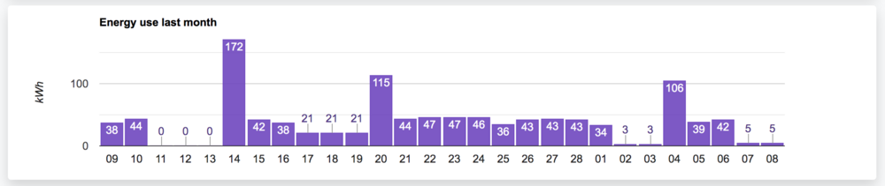

goodfidelity Skrevet 9. mars 2022 Del Skrevet 9. mars 2022 Noen som kan forklare hvorfor noen dager mangler energiforbruk, så kommer plutselig en skikkelig topp en dag? Jeg skjønner sum er riktig, og at det på noen hvis mangler dat der i databasen. Men hvorfor? Se vedlagt bilde.. //GF Siter Lenke til kommentar Del på andre sider Flere delingsvalg…
gskjold Skrevet 11. mars 2022 Del Skrevet 11. mars 2022 Manglende forbruk i grafen kommer av at den ikke fikk med seg forbruket rett etter midnatt, somregel på grunn av checksum error. Årsaken til dette kan være dårlige koblinger eller feil instillinger. Hvorfor det blir to lave og en høy når den henter seg inn igjen er foreløpig uvisst. Det er et kjent problem jeg har prøvd å se på flere ganger. 2 Siter Lenke til kommentar Del på andre sider Flere delingsvalg…

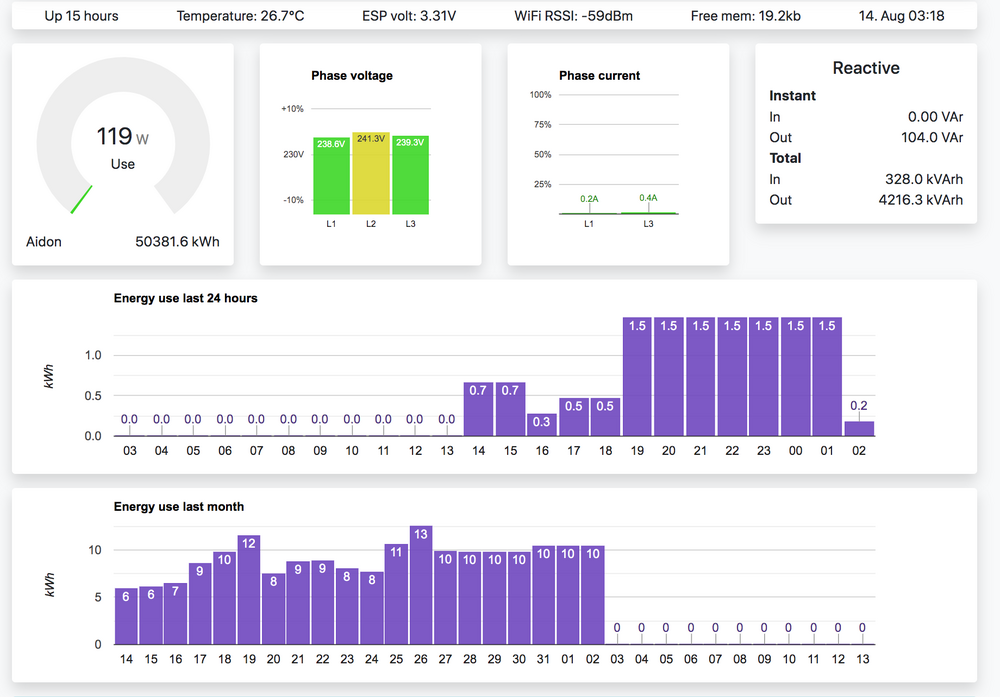

goodfidelity Skrevet 14. august 2022 Del Skrevet 14. august 2022 Hei! Jeg har observert følgende data fra min måler. Jeg syns ikke dette ser riktig ut, det er helt like tall flere dager, og plutselig så er det 0kWh/dag i en lang periode. Jeg har rebootet enheten men det har ikke skjedd mer etter det. Noen som sett lignende og har en god forklaring? Jeg ser det som lite sansynlig at alle timer og dager skal vare så ekstremt like. Se vedlagt bilde. //GF Siter Lenke til kommentar Del på andre sider Flere delingsvalg…
ArnieO Skrevet 14. august 2022 Forfatter Del Skrevet 14. august 2022 Hei! Dette skyldes nok at det mangler avlesinger, det ser ut for at du mister mange payloads. Hvilken hardvare er det du bruker? Du er inne på en tråd her som primært omhandler leseren for Kamstrup målere som jeg nå selger fra nettbutikken amsleser.no under navnet Pow-K. Jeg ser imidlertid av skjermbildet ditt at du har temperatursensor, og da er det ikke en Pow-K. Kan det være noe med hardvaren din som er årsaken? Siter Lenke til kommentar Del på andre sider Flere delingsvalg…
gskjold Skrevet 16. august 2022 Del Skrevet 16. august 2022 Jeg har har hatt et par issuer på github med lignende på Kamstrup tidligere og da har det ordnet seg med å ta ut og sette inn igjen kortet (re-seating) eller bytte av plugger/ledninger for de som har rigget noe selv. 1 Siter Lenke til kommentar Del på andre sider Flere delingsvalg…
