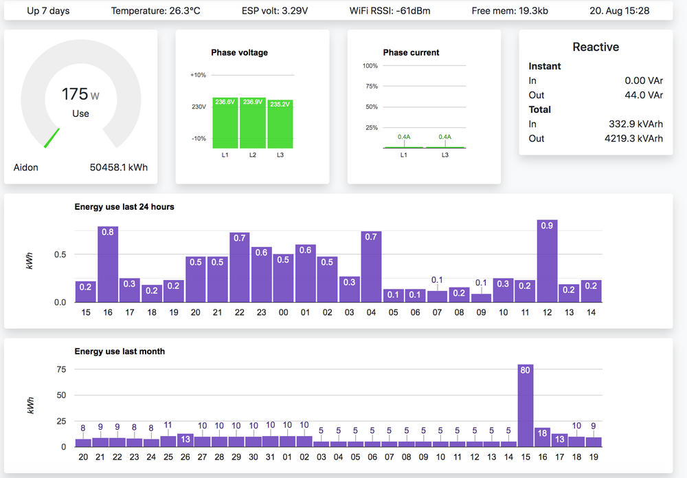

goodfidelity Skrevet 17. august 2022 Del Skrevet 17. august 2022 ArnieO skrev (På 14.8.2022 den 11.04): Hei! Dette skyldes nok at det mangler avlesinger, det ser ut for at du mister mange payloads. Hvilken hardvare er det du bruker? Du er inne på en tråd her som primært omhandler leseren for Kamstrup målere som jeg nå selger fra nettbutikken amsleser.no under navnet Pow-K. Jeg ser imidlertid av skjermbildet ditt at du har temperatursensor, og da er det ikke en Pow-K. Kan det være noe med hardvaren din som er årsaken? Jeg bruker Pow-U, sorry jeg har nok postet feil sted her. Men det er den jeg kjøpt fra nettsida for POW-U. Den er koblet inn hele tiden, lurer på hvorfor den mister pakker hvis den er konstant koblet på? //GF Siter Lenke til kommentar Del på andre sider Flere delingsvalg…
ArnieO Skrevet 18. august 2022 Forfatter Del Skrevet 18. august 2022 (endret) 15 hours ago, goodfidelity said: Jeg bruker Pow-U, sorry jeg har nok postet feil sted her. Men det er den jeg kjøpt fra nettsida for POW-U. Den er koblet inn hele tiden, lurer på hvorfor den mister pakker hvis den er konstant koblet på? //GF Heisann, OK - da har du kjøpt den fra min nettbutikk amsleser.no , så da skal jeg sannelig gjøre det jeg kan for å få løst dette!😊 Først: Jeg stusser veldig på den temperaturmålingen som er angitt på skjermbildet ditt. Jeg har ikke solgt noen Pow-U med temperatursensr, er det noe du har satt på i etterkant? Det er i så fall antakelig ikke årsaken til problemet - men da Pow-U er ganske "tynt" på strømmen den kan hente fra M-bus ønsker jeg i så fall informasjon om hvordan det er implementert. Just in case. Om du tar en kikk på kapittel 5 i Brukermanualen for Pow-U så vil du se at der er et kjent problem at den på enkelte Wifi nett (hvor der er multi- eller broadcast trafikk, typisk fra AppleTV eller Chromecast) så klarer ikke ESP8266 mikrokontrolleren å falle i auto sleep modus. Konsekvensen er at strømforbruket blir for høyt, og gjør at modulen stadig restarter. Om dette er ille nok vil du miste mange payloads, og kan få det problemet du opplever. Dersom det er dette som er problemet vil du se at spenningen i modulen synker, inntil den restarter; hold øye med denne: Imidlertid ser jeg av skjermbildet ditt at den har vært oppe i 15 timer - og det indikerer at det er noe annet som kan være problemet... Det neste du kan teste er å kjøre en Telnet debug: Gå til System/Debugging, sett denne innstillingen og trykk Save: Så åpner du et "DOS-vindu" på PCen og skriver telnet <ip-adr> der <ip-adr> er ip-adressen for kortet på ditt nett. Og så vil jeg gjerne se hva det er som vises der. Vi kan enten fortsette feilsøket her, eller du sender utskrift fra Telnet debug direkte til meg på [email protected] I verste fall har kortet ditt feilet - og da bytter jeg det ganske enkelt med et nytt. Vi skal i hvert fall få løst problemet ditt! Endret 18. august 2022 av ArnieO 1 Siter Lenke til kommentar Del på andre sider Flere delingsvalg…
goodfidelity Skrevet 20. august 2022 Del Skrevet 20. august 2022 ArnieO skrev (På 18.8.2022 den 10.14): Heisann, OK - da har du kjøpt den fra min nettbutikk amsleser.no , så da skal jeg sannelig gjøre det jeg kan for å få løst dette!😊 Først: Jeg stusser veldig på den temperaturmålingen som er angitt på skjermbildet ditt. Jeg har ikke solgt noen Pow-U med temperatursensr, er det noe du har satt på i etterkant? Det er i så fall antakelig ikke årsaken til problemet - men da Pow-U er ganske "tynt" på strømmen den kan hente fra M-bus ønsker jeg i så fall informasjon om hvordan det er implementert. Just in case. Om du tar en kikk på kapittel 5 i Brukermanualen for Pow-U så vil du se at der er et kjent problem at den på enkelte Wifi nett (hvor der er multi- eller broadcast trafikk, typisk fra AppleTV eller Chromecast) så klarer ikke ESP8266 mikrokontrolleren å falle i auto sleep modus. Konsekvensen er at strømforbruket blir for høyt, og gjør at modulen stadig restarter. Om dette er ille nok vil du miste mange payloads, og kan få det problemet du opplever. Dersom det er dette som er problemet vil du se at spenningen i modulen synker, inntil den restarter; hold øye med denne: Imidlertid ser jeg av skjermbildet ditt at den har vært oppe i 15 timer - og det indikerer at det er noe annet som kan være problemet... Det neste du kan teste er å kjøre en Telnet debug: Gå til System/Debugging, sett denne innstillingen og trykk Save: Så åpner du et "DOS-vindu" på PCen og skriver telnet <ip-adr> der <ip-adr> er ip-adressen for kortet på ditt nett. Og så vil jeg gjerne se hva det er som vises der. Vi kan enten fortsette feilsøket her, eller du sender utskrift fra Telnet debug direkte til meg på [email protected] I verste fall har kortet ditt feilet - og da bytter jeg det ganske enkelt med et nytt. Vi skal i hvert fall få løst problemet ditt! Skall kike nermere på forslagene dine, tenkte bare nevne: Jeg har installert en egen Dallas sensor, denne er tilkoblet slik som du gitt forslag på. Jeg mener jeg har beskrevet det nermere noen sted her på forumet. "Brukt JORD og SIGNAL på ett twisted par, og brukt JORD og VCC på ett annet par. Terminert med 4K7 på kontaktsiden (ikke sensorsiden)." Videre så har jeg en TV med android, denne er som regel slått av. Ikke noen Apple TV. Har noen routers fra Apple, de er nå koblet vekk. Har en Primare Streamer for musikk, denne er noe android ting også, muligens den lager problemer. Har satt opp ett ekstra 2.4Ghz nett på hovedroutern for smarte hjem ting, men siden det er i samme router så kanskje det fortsatt lager problemer. Grunn til lav UPTIME er fordi jeg startet den om på nytt fra inlogginga, for å prøve finne ut av feilen. En skjermbilde fra idag ser ut slik: Siter Lenke til kommentar Del på andre sider Flere delingsvalg…
ArnieO Skrevet 20. august 2022 Forfatter Del Skrevet 20. august 2022 @goodfidelityTakk for mer informasjon! Pussig problem! Fra skjermbildet ditt kan det se ut for at det er avlesningen ved hel time midnatt som av en eller annen grunn svikter, siden alle timesregistreringene siste døgn ser normale ut. Det er avlesing hel time midnatt som ligger til grunn for grafen. Det kan også se ut for at dette kan ha gått seg til - dersom du er enig i at de fire siste døgnverdiene ser normale ut? Datoene 20/7 til 26/7 fremstår også som normale. Så ser det ut for at du har hatt et problem i perioden 27/7 til 14/8. Jeg foreslår at du lar den gå noen døgn til, og følger med på om timesverdiene ser fornuftige ut (kommer inn hver time slik de skal). Om det dukker opp rare ting igjen hadde det vært fint om du klarte å fange en debugutskrift som beskrevet av det som skjer like etter hel time. Siter Lenke til kommentar Del på andre sider Flere delingsvalg…

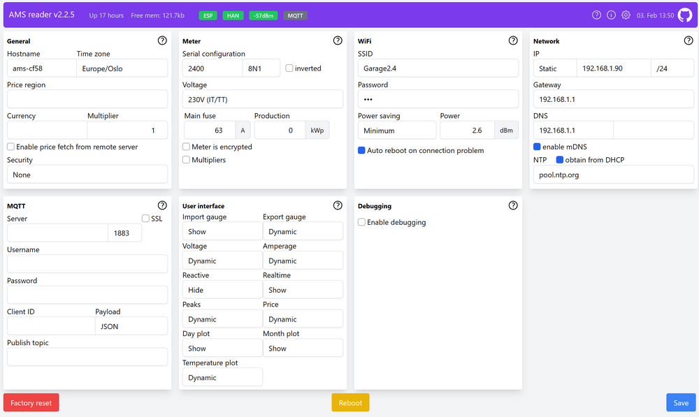

goodfidelity Skrevet 3. februar 2023 Del Skrevet 3. februar 2023 Jeg lastet akkurat opp den siste firmware for min modell, POW-U, og fikk ikke kontakt lengre. Når jeg sjekket WiFi så var der ett hotspot og jeg fikk konfigurere min POW-U på nytt, alt av dataen var borte. Dette er ikke noen kjempeproblem, men litt kjedelig. Hva som er vanskelig er den nye firmwaren som ikke viser temperaturen fra min dallas sensor. Jeg finner heller ikke ut av hvor jeg velger pin eller ting for den sensorn. Er det noe jeg kan få gjort her for å få tilbake temperaturen? Takker for meget god servise her! //GF Siter Lenke til kommentar Del på andre sider Flere delingsvalg…

ArnieO Skrevet 3. februar 2023 Forfatter Del Skrevet 3. februar 2023 (endret) 53 minutes ago, goodfidelity said: Jeg lastet akkurat opp den siste firmware for min modell, POW-U, og fikk ikke kontakt lengre. Når jeg sjekket WiFi så var der ett hotspot og jeg fikk konfigurere min POW-U på nytt, alt av dataen var borte. Dette er ikke noen kjempeproblem, men litt kjedelig. Hva som er vanskelig er den nye firmwaren som ikke viser temperaturen fra min dallas sensor. Jeg finner heller ikke ut av hvor jeg velger pin eller ting for den sensorn. Er det noe jeg kan få gjort her for å få tilbake temperaturen? Takker for meget god servise her! //GF Vi har valgt å skjule GPIO-settingene dersom du har et "standard" kort. Det skaper imidlertid noen små utfordringer for dere som har modifiserte kort, som du med en temp sensor. Måten å gjøre det på når du har ditt eget kort er å gå helt tilbake til "Initial configuration", der korttype velges - og så velge "Generic". Det er to måter å nå Initial configuration på: Slette hele minnet og reprogrammere på ny (kapittel 9 i Firmware v2.2 user manual). Ulempen er at du da mister all lagret historikk. Bruke denne (foreløpig udokumenterte) løsningen: Skriv "/vendor" på slutten av URL'en, slik: Om du da velger "Generic" får du opp dette: Her må du velge rett GPIO for HAN-signalet for ditt kort. Pass på at "Clear all other configuration" ikke er valgt! (Den er valgt som default) Når du har trykket Save kommer du tilbake til hovedsiden. Gå til Configuration, der vil du se at du har fått en ny seksjon, hvor du kan sette GPIOene, og altså velge GPIO for temperatursensoren. Dette er det samme som du hadde på menyen System/GPIO i firmware v2.1.x: Note to self: Oppdatere Firmware 2.2 User Manual med informasjon om dette, slik at brukere kan få satt opp modifiserte kort riktig. På Pow-P1 har vi lagt ut kortet for å ettermontere temperatursensor, så dette er relevant også for våre kunder. 44 minutes ago, Gisle-mannen said: Hvordan får noen av dere Dark Mode på GUI? 🤨 (Har siste versjon v.2.2.5) Dark mode er ikke implementert ennå (men det er mulig noen får det til med addon i browseren). Endret 3. februar 2023 av ArnieO Siter Lenke til kommentar Del på andre sider Flere delingsvalg…
goodfidelity Skrevet 5. februar 2023 Del Skrevet 5. februar 2023 On 03/02/2023 at 14:33, ArnieO said: Vi har valgt å skjule GPIO-settingene dersom du har et "standard" kort. Det skaper imidlertid noen små utfordringer for dere som har modifiserte kort, som du med en temp sensor. Måten å gjøre det på når du har ditt eget kort er å gå helt tilbake til "Initial configuration", der korttype velges - og så velge "Generic". Det er to måter å nå Initial configuration på: Slette hele minnet og reprogrammere på ny (kapittel 9 i Firmware v2.2 user manual). Ulempen er at du da mister all lagret historikk. Bruke denne (foreløpig udokumenterte) løsningen: Skriv "/vendor" på slutten av URL'en, slik: Om du da velger "Generic" får du opp dette: Her må du velge rett GPIO for HAN-signalet for ditt kort. Pass på at "Clear all other configuration" ikke er valgt! (Den er valgt som default) Når du har trykket Save kommer du tilbake til hovedsiden. Gå til Configuration, der vil du se at du har fått en ny seksjon, hvor du kan sette GPIOene, og altså velge GPIO for temperatursensoren. Dette er det samme som du hadde på menyen System/GPIO i firmware v2.1.x: Note to self: Oppdatere Firmware 2.2 User Manual med informasjon om dette, slik at brukere kan få satt opp modifiserte kort riktig. På Pow-P1 har vi lagt ut kortet for å ettermontere temperatursensor, så dette er relevant også for våre kunder. Dark mode er ikke implementert ennå (men det er mulig noen får det til med addon i browseren). Da lurer jeg på, hvordan jeg vet hvilken GPIO jeg skal velge når jeg bruker den generic settingen? All data ble slettet når jeg oppgraderte, så det er ikke noe miste der. Usikker på hvorfor det ble slettet? Hadde ikke oppgradert siden den var ny, kanskje var derfor? For mange trinn på versjonsstigen? Fint hvis jeg kan få en beskrevelse som viser til hvordan jeg finner ut av hvilken GPIO som jeg skal velge for denne setting før jeg drar igang og prøver 😃 //GF Siter Lenke til kommentar Del på andre sider Flere delingsvalg…
