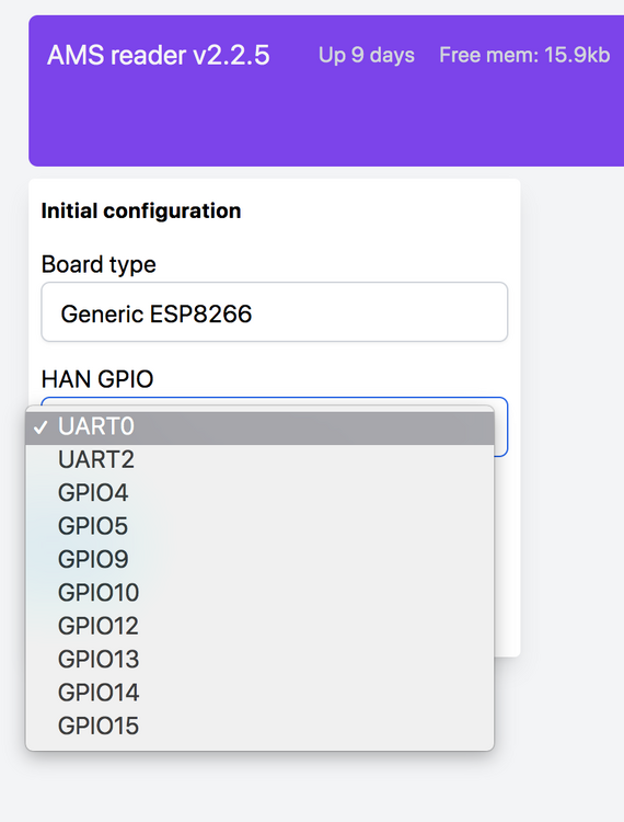

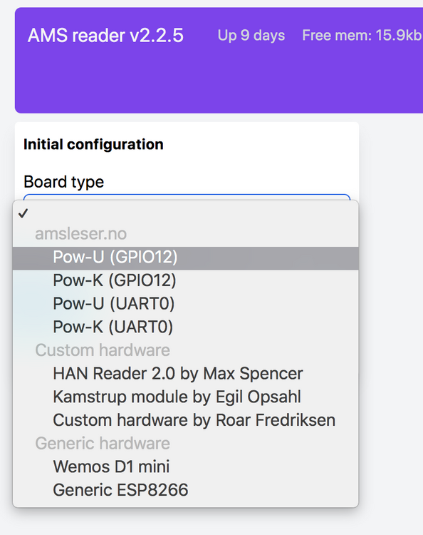

Takk for skjermklipp - nå skjønner jeg hva det er du lurer på. 🙂
Det du må gjøre her er å først velge "Generic ESP8266", og så rett HAN-GPIO (på kortet jeg tester her er det GPIO12):
Trykk "Save".
På neste skjermbilde legger du inn SSID og passord, og eventuelt parametre for statisk IP, og så "Save":
Så får du opp dette:
...hvor du kan velge Yes for å senere kunne gjøre one-click upgrade.
Om du nå går til konfig-siden vil du se at du har fått opp en seksjon hvor du kan legge inn GPIOer. På mitt kort er dette de rette innstillingene:
Og det er her du kan legge inn rett GPIO for Dallas temperatursensoren din.
Dette panelet kommer kun opp om du velger "Generic ESP8266" i første del av oppsettet her ovenfor.
