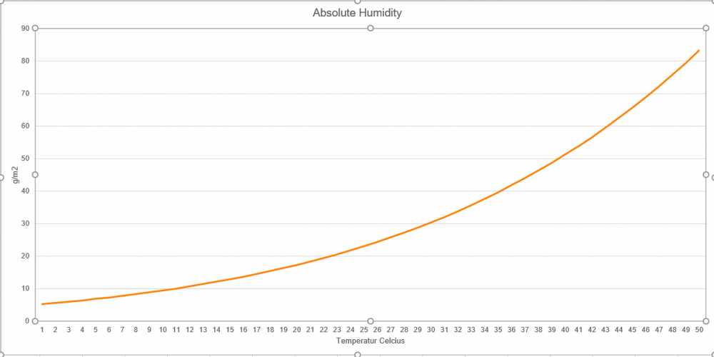

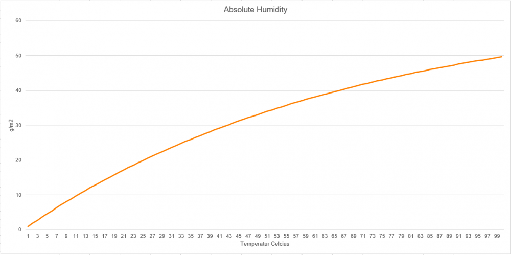

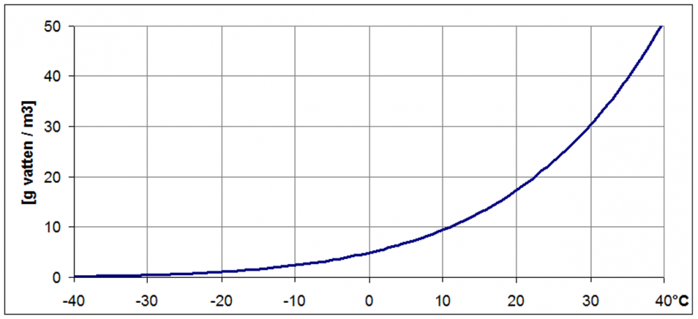

Blodstrupmoen Skrevet 13. januar 2020 Skrevet 13. januar 2020 (endret) Får ikke formelen helt til å stemme. satt den inn i excel: =ROUND((6,112*EXP(1)*((17,67*B2)/(B2+243,5))*B3*2,1674/(273,15+B2));2) hvor B2 er temperatur og B3 er Relativ fuktighet. Laget er kurve som viser resultatet fra 0-100 grader med 100% luftfuktighet og fikk denne kurven (skal være g/m3 ikke g/m2): Den burde sett slik ut: Nå er ikke jeg den som har mest greie på dette, og det kan være feil i formelen min, men den er tatt rett fra Moskus sitt script. Interessant dette, siden det kan være effektivt å kjøre vifte vs avfukter i garasje basert på forskjell i AH ute og inne. Endret 13. januar 2020 av Blodstrupmoen 1 Siter
Moskus Skrevet 13. januar 2020 Skrevet 13. januar 2020 12 minutter siden, Blodstrupmoen skrev: Får ikke formelen helt til å stemme. satt den inn i excel: =ROUND((6,112*EXP(1)*((17,67*B2)/(B2+243,5))*B3*2,1674/(273,15+B2));2) hvor B2 er temperatur og B3 er Relativ fuktighet. Det er fordi det er en feil i formelen din. Det er ikke EXP(1)*[noemer] det er EXP([NOE MER]). Med =ROUND((6,112*EXP((17,67*C2)/(C2+243,5))*A2*2,1674/(273,15+C2));2) blir det slik: ... men det ser ut til å stemme bra med figuren din: 1 Siter
Blodstrupmoen Skrevet 13. januar 2020 Skrevet 13. januar 2020 7 minutter siden, Moskus skrev: Det er fordi det er en feil i formelen din. Det er ikke EXP(1)*[noemer] det er EXP([NOE MER]). Takk, du er god, men det visste vi jo 1 Siter
