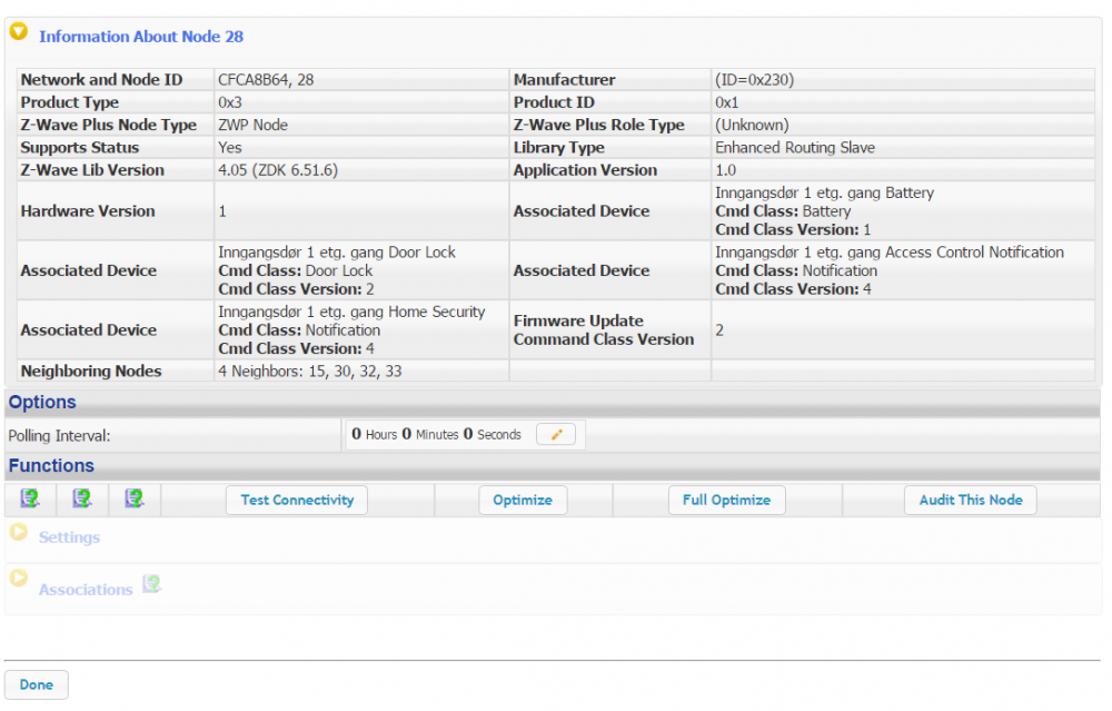

På enhetene jeg viste i første post så har jeg informasjon om noden i øverst i z-wave taben til begge to, men det er kun den gamle hvor jeg har functions og settings (enheten støtter ikke assosiasjon).
Fra gamle ID-lock root device:
På dørene mine (ID-lock) så er den gamle root devicen som ikke er fungerende lenger, mens den nye har "overtatt" kontrollen. Men den havner utenfor gruppe-sorteringen, så det var litt kjipt for jeg likte oversikten det gir.

Begge gir nodeinfo, men kun den ene som lar meg sette settings, functions (rescan, test connectiviti osv.) og assosiasjon.
Da er det den devicen som er root. :)
