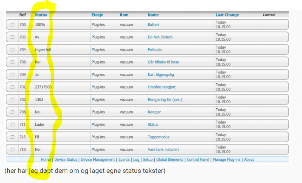

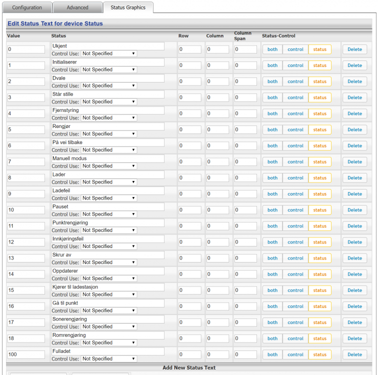

1 time siden, lasseruud skrev:
Det er 'state' som viser lader, ja. Jeg har bare vært inne på hver og en child og oversatt:

Når du skriver inn et nytt status navn, er det da feltet til venstre "value" som linker til navnet i MQTT?
I ref på MQTT så er det et 3 siffers nummer, er det det som må linkes mot det nye navnet?
Er fersk på dette og ut på tynn is :)

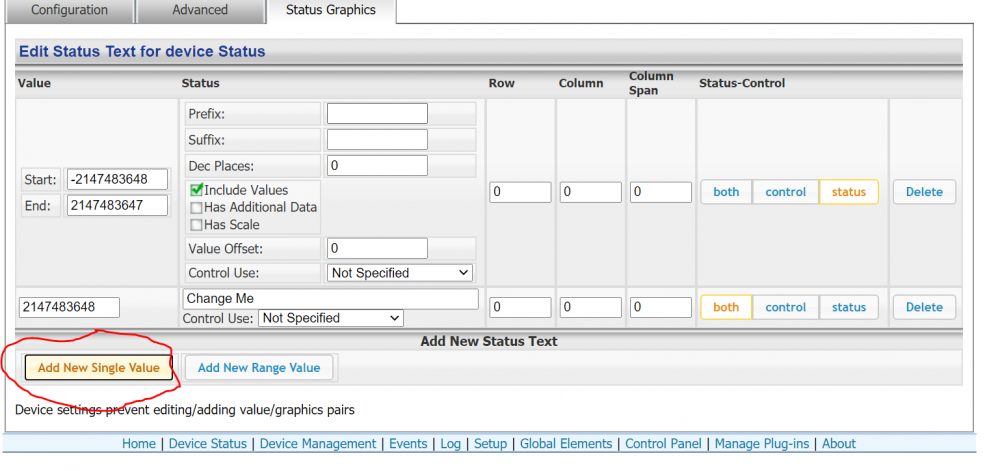

Når jeg er inne på status som jeg vil skal få staus lader, sjer det ingen ting når jeg trykker på "add new singel value"?
Du må først fjerne den range-valuen som går fra -2147483648 til 214748647, ellers få du ikke lagt til nye. Jeg husker ikke i farten hvor jeg fant oversikten over hva det forskjellige nummerne betyr, men du ser det på screenshoten min i forrige post.
