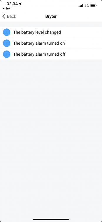

Jeg ser at det er noen fra dette forumet som har laget app-støtte i Homey for denne Namron-enheten. Jeg får lagt den til via denne appen, men så aner jeg ikke hva jeg skal gjøre. I flows, så kommer det ikke opp noen actions som "when button 1 is pushed" osv. Det står bare ting som gjelder batteri. Etter masse googling begynner jeg å lure på om dette bare kan gjøres via assosiasjoner? Men her er jeg helt grønn og skjønner ingenting. Jeg finner device ID på f.eks. Fibaro Dimmer 2, men Node ID finner jeg ikke. Er også ikke helt sikker på hva som skal stå hvor osv.

Hvilken valg får du når du lager en flow?
Har ingenting fra namrom, bilde er fra en xiaomi dobbelt bryter.
