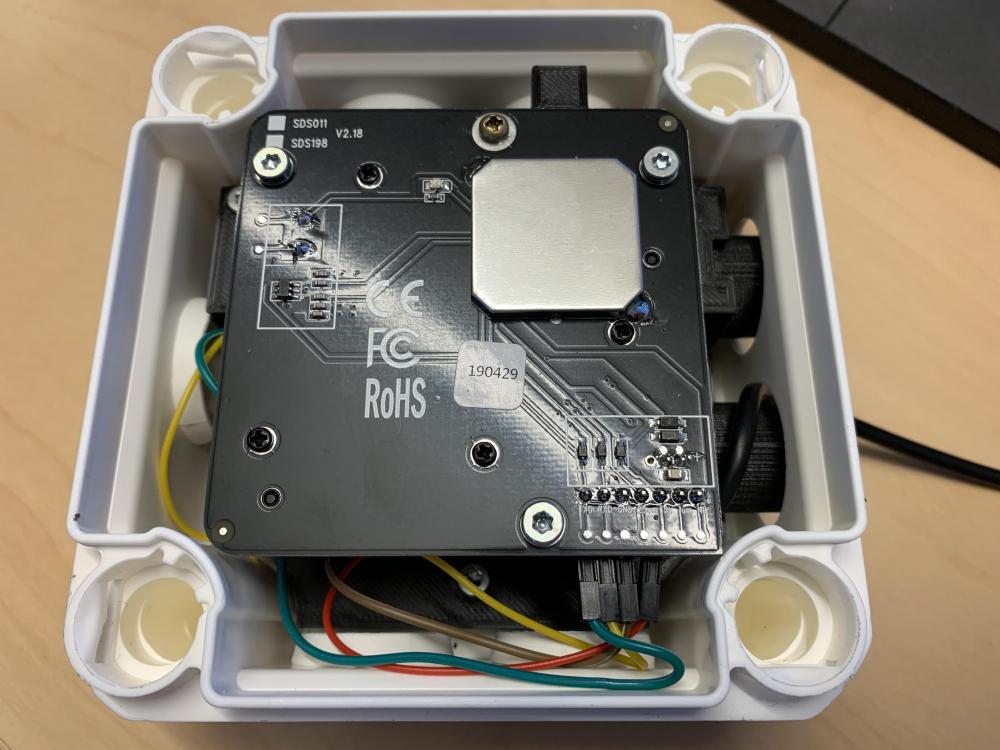

Stilig, takk for print! Jeg har ikke fått startet ennå, så blir spennende å se hva du kommer frem til. Skal også benytte denne mot Homeseer.
Da har jeg laget nr. 2, som jeg skal plasserer på jobben i Oslo. Antagelig litt mer interessante tall der. :)
Lite tips: DHT22 skal iflg. instruksjonene kobles til 3.3v på NodeMCU. Det funket dårlig hos meg, på begge installasjonene - fikk ingen verdier fra DHT22. Tror det blir for lav spenning, målte utgangsspenning til under 3v og DHT22 skal ha mellom 3 og 5v. Så jeg koblet både DHT22 og SDS011 på 5v, det fungerte helt fint.
