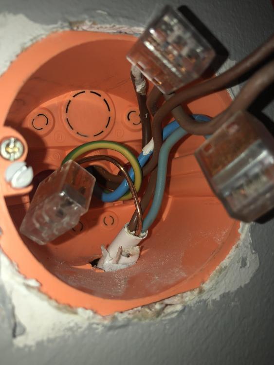

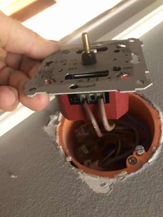

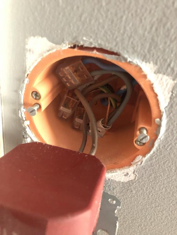

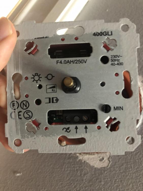

eisa01 Skrevet 5. april 2020 Del Skrevet 5. april 2020 Hva betyr det egentlig at den krever L og N-leder, at den må ha jording? Åpnet opp dimmeren på det ene rommet hvor støpslene ikke har jord og jeg er usikker på om Z-DIM vil være kompatibel her. De andre rommene har jording. Det ser ut som det er jording i den kabelen som kommer inn, siden det er tre ledere i den? Siter Lenke til kommentar Del på andre sider Flere delingsvalg…
Bjonness Skrevet 5. april 2020 Del Skrevet 5. april 2020 Den trenger begge faser, den trenger ikke jord. Den går fint å sette inn her, elektrikeren fikser det uten problemer 1 1 Siter Lenke til kommentar Del på andre sider Flere delingsvalg…
