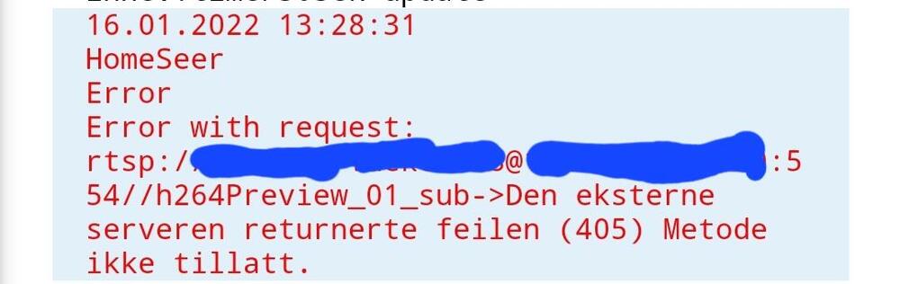

Eg får logga inn og sjå kamerafeed i VLC-player med linken som er nemt(både sub og main), men dette fungerar ikkje i homeseer4.
Legger inn lenka for sub og main i snapshot og stream.
Tips?
Edit: screenshot fra log.Screenshot_20220116-133034_Chrome.thumb.jpg.5a4e12c1ebd8b118d31035cebab8acbf.jpg
Endret av EirikW
BME skrev (På 17.1.2022 den 10.09):
Det skal ikke være samme URL i snapshot som i stream.
Se URL til snapshot i første post.
Mange takk! Oversåg denne, og trudde eg skulle legge inn "sub-link" for snapshot og "main-link" for stream! 🤪
