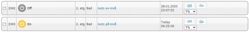

Moskus Skrevet 30. januar 2020 Skrevet 30. januar 2020 Har huset fult av multisensor6 og de fungerer overraskende bra. Jeg har montert dem i vegg istedenfor i himling, og det er nok en forskjell hvis du har tenkt å bygge dem inn. 1 time siden, GeirN skrev: Min første tanke var egentlig at hovedregel for lys inne, var lys i posisjon av inntil bevegelse registres, men ser at denne tilstanden kan gi litt flere muligheter. Jeg har det. For hvert rom som har det er det to virtuelle devicer: En for Av-nivå og en for På-nivå. Ved bevegelse settes lyset lik nivået på På-devicen. Når det X minutter etter siste bevegelse, settes lyset til nivået på Av-devicen. Dermed er det enkelt å endre hva som er ønskede nivåer på forskjellige tider av døgnet, kun ved å endre Av- og På-devicene. En bi-effekt er at det er enkelt å "skru av" bevegelsessensoren ved å sette Av- og På-devicen til det samme nivået. Bruker EasyTrigger til å sette Taklyset til Auto Av/På, men kan også bruke CloneDevice.vb. Eksempler (vi har flere): Siter
